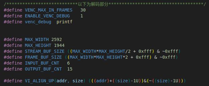

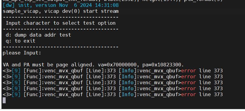

从您提供的错误信息来看,"VA and PA must be page aligned" 表示虚拟地址(VA)和物理地址(PA)必须对齐到页边界。在这种情况下,va=0x70000000 和 pa=0x10823300 没有对齐。
要解决这个问题,您需要确保虚拟地址和物理地址都对齐到页边界。通常,页大小为4KB(0x1000),因此您需要确保地址是4KB的倍数。
以下是一些可能的解决方案:
1. 检查您的内存分配代码,确保分配的内存地址是页对齐的。您可以使用以下宏来确保地址对齐:
```c
#define ALIGN_TO_PAGE(x) (((x) + 0x1000 - 1) & ~(0x1000 - 1))
使用这个宏,您可以将地址对齐到页边界:
```c
va = ALIGN_TO_PAGE(va);
pa = ALIGN_TO_PAGE(pa);
2. 如果您使用的是动态内存分配,确保分配的内存大小是页大小的倍数。例如,如果您使用的是 `malloc` 函数,您可以使用以下代码:
```c
size_t size = 4096; // 4KB
void *va = malloc(size);
3. 检查您的代码,确保没有其他地方导致地址未对齐。这可能包括数组、结构体或其他数据结构的大小和对齐。
4. 如果您使用的是嵌入式系统,确保您的硬件和操作系统支持页对齐。在某些情况下,您可能需要在硬件或操作系统级别进行配置。
请检查您的代码,确保虚拟地址和物理地址都对齐到页边界。希望这些建议能帮助您解决问题。
