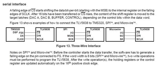

根据您的描述,您在使用MSP430单片机通过SPI与TLV5638通讯时遇到了问题,TLV5638输出都是0。以下是一些可能的原因和解决方案:
1. 硬件连接问题:请检查您的硬件连接是否正确,包括SPI接口的连接和电源连接。确保TLV5638的VCC和GND连接正确,以及SPI接口的MISO、MOSI、SCK和CS引脚连接正确。
2. SPI配置问题:请检查您的MSP430单片机的SPI配置是否正确。确保SPI的时钟频率、CPOL和CPHA设置与TLV5638的数据手册中的要求一致。
3. 初始化TLV5638:确保您已经正确地初始化了TLV5638。根据TLV5638的数据手册,您需要发送正确的命令来配置TLV5638的工作模式。请检查您的代码是否正确地发送了初始化命令。
4. 单片机的SPI一次输出是8位的问题:根据您的描述,您提到单片机的SPI一次输出是8位的。这可能是因为您的SPI配置设置为8位数据宽度。您可以尝试将数据宽度设置为1位,然后逐位发送命令和数据。但是,请注意,这可能不是问题的根本原因,您还需要检查其他可能的问题。
5. Word width is 8的问题:根据您的描述,您提到如果word width is 8,需要发送两次命令和数据。这可能是因为TLV5638的数据手册中提到,当数据宽度为8位时,需要发送两次命令和数据。但是,这并不意味着您需要将数据宽度设置为1位。您可以尝试将数据宽度设置为8位,然后按照数据手册的要求发送两次命令和数据。
总之,您需要检查硬件连接、SPI配置、TLV5638的初始化以及数据宽度设置。希望这些建议能帮助您解决问题。如果问题仍然存在,请提供更多的信息,以便我们能够更好地帮助您。
