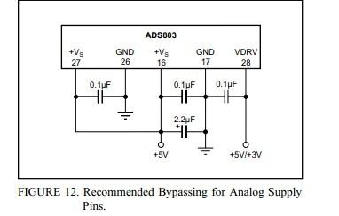

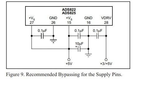

请问AD和DA的电源与接地有多大的区别?
  • 问题一:看了几个ADS的芯片电源与地之间都给出了这样的图,而在DA芯片的技术手册中就看不到这样的,还有AD中GND有区分嘛数字地和模拟地,按这两个图给的意思,26和27是模拟的电源和模拟地,其他三个引脚是数字电源和地,而在DA芯片中很明显的标注DGND,AGND,这是为什么呢?
    问题二:在AD芯片中,如果直接把两个GND接到一起有影响嘛,还是先分开接,再汇总?

  1. ADC中也有明确的标识,只是因为你看的这个型号datasheet中没写,比方ADS8472就有分AGND和BDGND;
2. 对于GND如何PCB布线,一般ADC的datasheet上都有写。其实对于这些低速ADC,经验不足的话,就连到一起,铺整块地还好些。

 一般情况下,AD和DA中的数字地和模拟地是分开的,主要是为了减少数字信号和模拟信号间的相互干扰。因此最好将两个GND分开接,最终再汇总。

问题一:AD(模数转换器)和DA(数模转换器)芯片的电源与接地区别主要在于它们的功能和设计。AD芯片负责将模拟信号转换为数字信号,而DA芯片则相反,将数字信号转换为模拟信号。因此,它们在电源和接地方面的需求和设计有所不同。
在AD芯片中,通常会有数字地(DGND)和模拟地(AGND)之分。这是因为模拟信号和数字信号在处理过程中需要保持一定的隔离,以减少干扰。数字地和模拟地之间的隔离有助于提高信号的质量和稳定性。而在DA芯片中,通常会有一个公共地(GND),这是因为DA芯片主要处理数字信号,不需要像AD芯片那样严格区分数字地和模拟地。
问题二:在AD芯片中,将两个GND接到一起的影响取决于具体的应用和设计。在某些情况下,将数字地和模拟地直接连接在一起可能会导致信号干扰,影响芯片的性能。因此,建议在设计时先分开接地,然后再汇总。这样可以确保数字信号和模拟信号之间的隔离,减少干扰,提高信号质量。
总之,AD和DA芯片在电源与接地方面的区别主要在于它们的功能和设计需求。在AD芯片中,建议先分开接地,然后再汇总,以确保信号质量和稳定性。
