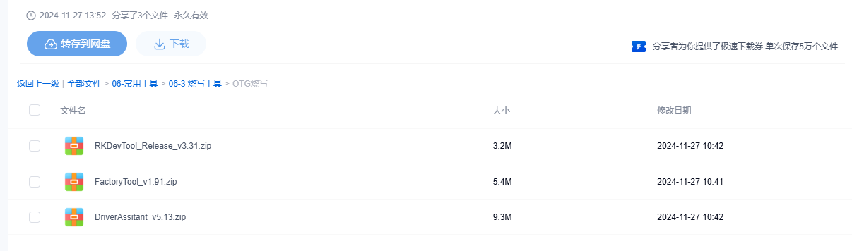

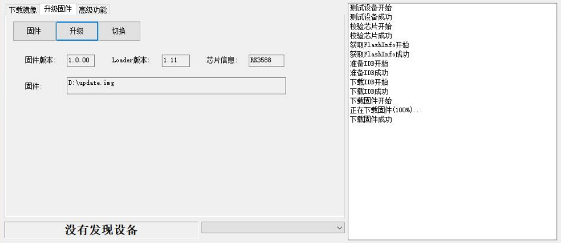

我们采用OTG烧写镜像,烧写工具我们可以用官方推荐的RKDevTool开发工具,如下图所示,可在官方资料页常用工具-烧写工具-OTG烧写中找到。

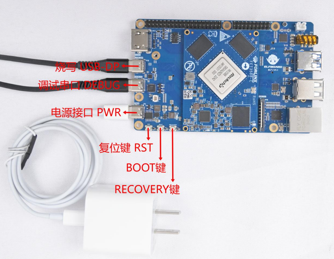

首先我们来看开发板的接线。

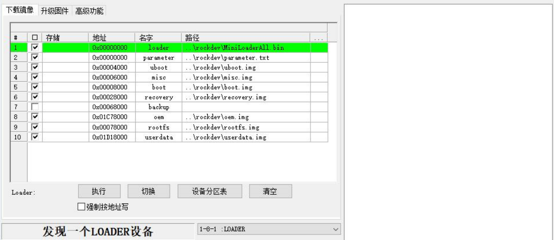

用Type-C线连接开发板USB-DP口和主机。打开瑞芯微开发工具,开发板上电,按住开发板的RECOVERY键不要松开,然后按一下 RST键系统复位,大约两秒后松开RECOVERY键,瑞芯微开发工具上将提示发现LOADER设备。
注: 识别设备的操作是开发板上电时 RECOVERY 按键是按下的状态,解压目录需为全英文。
接着点击“高级功能”选项,点击“擦除所有”,等待擦除完成。点击“升级固件”选项,点击“固件”按钮选择完整的升级镜像update.img。程序将对固件进行解析,因此需要等待一会。点击“升级”按钮进行固件更新,等待更新完成。

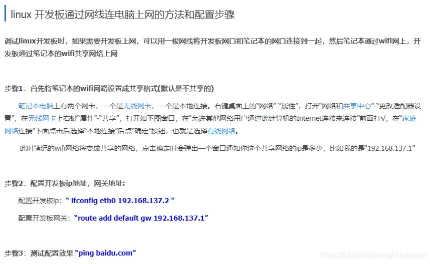

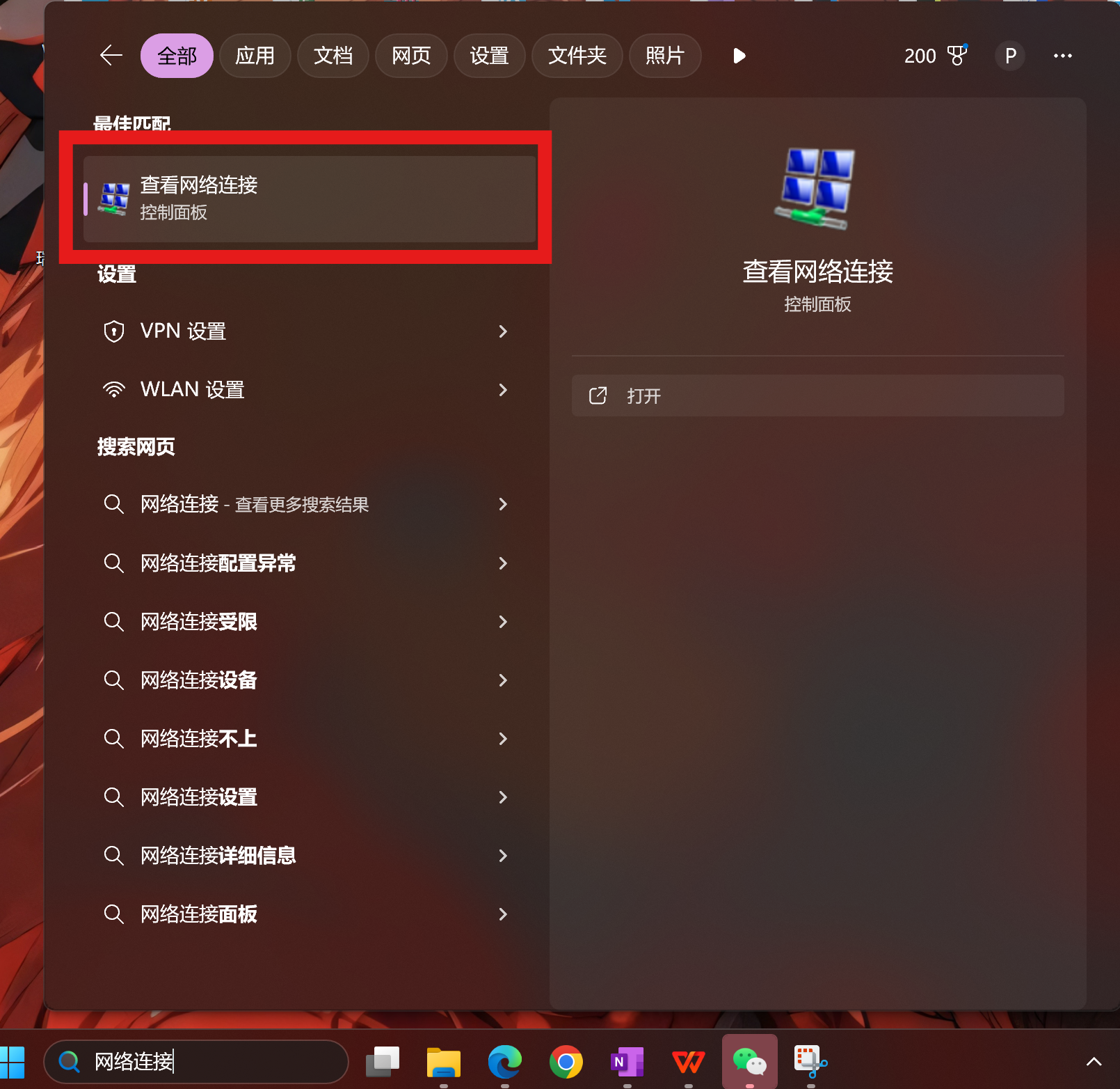

首先,在Windows搜索栏搜索“网络连接”。

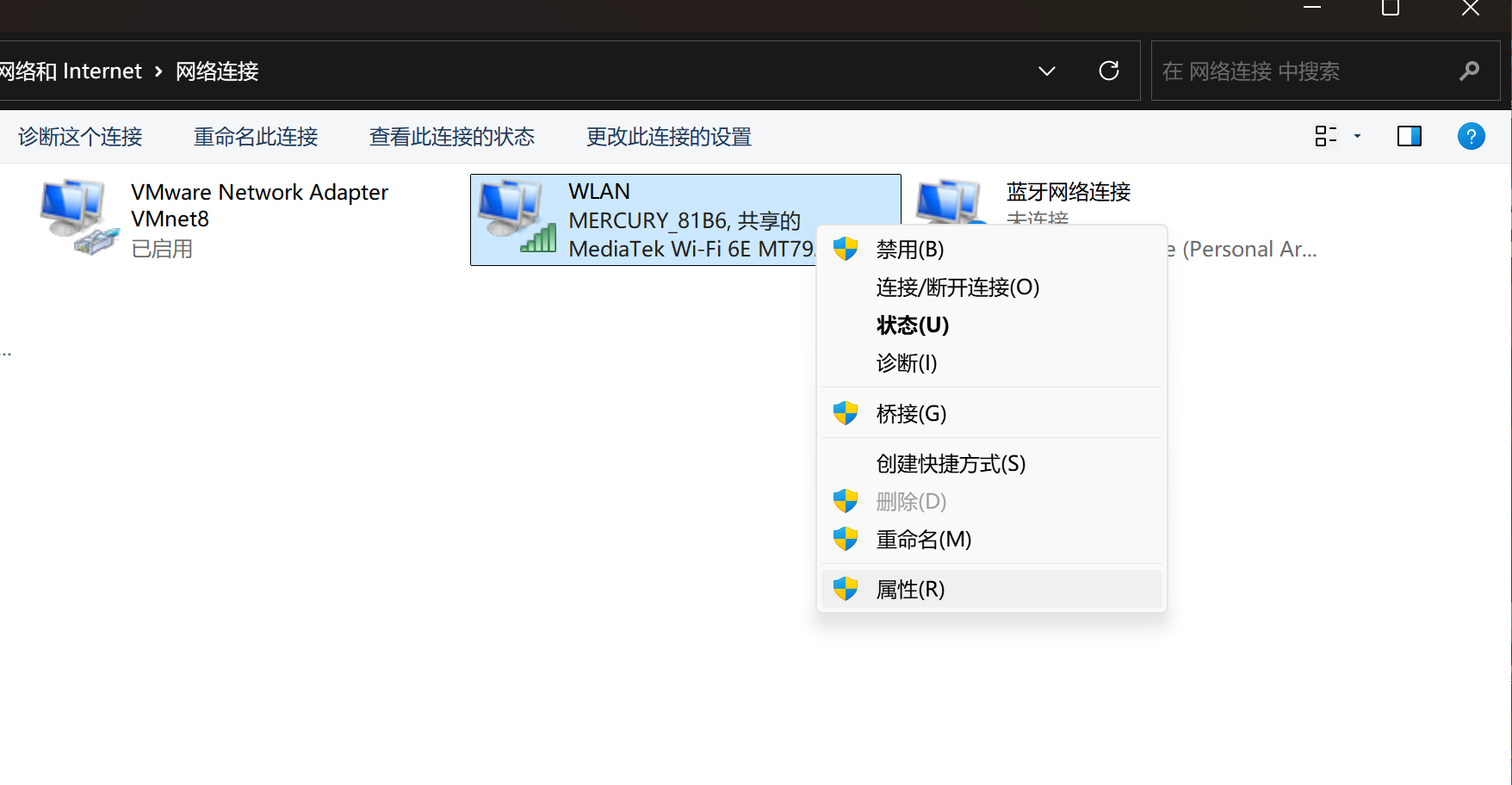

找到“WLAN”,右击选择“属性”。
其中第③步,你开发板和电脑有线连接,用的是哪个网卡,就选择哪个,最后点击确定。
点击确定后电脑会跳出提示,即电脑自动分配的网关,记住该网关
最后我们连接两端网线,打开PC端终端"Win+R",输入"cmd"后回车,接着输入
ipconfig
查看上面图片③中选择的连接共享对象,看其IP地址为电脑分配的网关

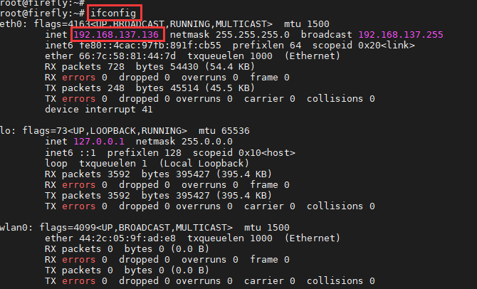

1. 在板端终端输入
ifconfig
2. 查看框中IP前九位数字是否与电脑分配的IP一致,一致即证明连接成功,可以去浏览器测试一下。
