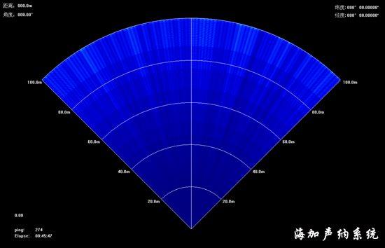

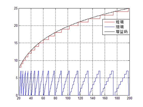

  • AFE5801中的TGC控制,采用static PGA mode时,连续配置粗调增益和细调增益导致采集的数据出现跃变的若干问题:写入的增益控制码如上图所示,其中黑线为实际所需增益控制码,红线为粗调增益控制码,蓝线为细调增益控制码,以2.25M的sclk写入,写入一次粗调和细调增益值之后,写完之后等待第二次写入,每次写增益的时间周期为4.6875Khz,相当于每隔0.16m写一次,最后根据采集的数据得到图像如下图所示。
    上图中出现了明显的断层跃变现象。跃变的地方正好与粗调增益跳变的地方对应。
    因此,我想请教大家,在配置增益码时,粗调和细调增益控制码配置的前后顺序是否会有所影响?
    其次,为了避免跃变现象的产生,在进行TGC控制时应该如何正确处理?

  所以,你的意思是,切增益的时候,会影响采集到的信号?你可以试试把SPI时钟和ADC采样时钟做同步,则每次SYNC事件会被ADC采样时钟上升沿锁存,如手册31页soft sync描述。

 1. 根据手册25页做寄存器回读,看看配置值是否正确写入芯片。
2. 数据波形在重建的时候,是直接从AD抓出来做重建,还是在FPGA里做过处理的?如果做了处理,是不是做截位了?做截位的话,是不是低位截得太多了?
