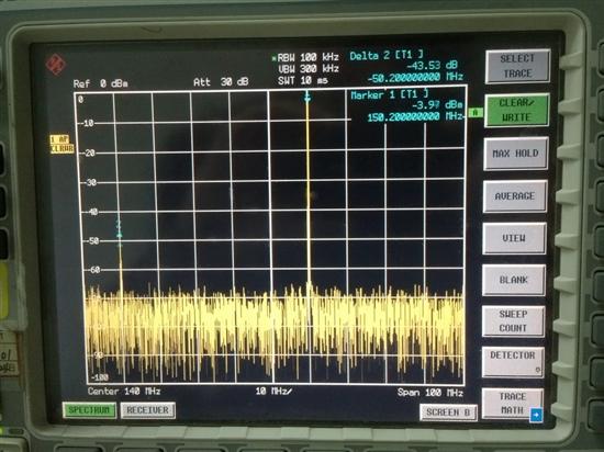

根据您提供的信息,我们可以从以下几个方面分析可能导致交调的原因:
1. 时钟信号的相位噪声和抖动:时钟信号的相位噪声和抖动可能会影响DAC的性能,导致信号和采样时钟之间的交调。请检查时钟芯片的相位噪声和抖动性能,确保它们在可接受的范围内。
2. 时钟信号的同步性:在Dual Clock Mode下,Clk1和Clk2需要保持同步。如果两个时钟之间存在相位偏差,可能会导致交调。请检查Clk1和Clk2的同步性,确保它们在DAC的允许范围内。
3. 信号路径中的非线性:在信号路径中,可能存在非线性元件,如放大器、滤波器等。这些非线性元件可能会导致信号和采样时钟之间的交调。请检查信号路径中的元件,确保它们具有良好的线性性能。
4. 电源噪声:电源噪声可能会影响DAC的性能,导致信号和采样时钟之间的交调。请检查电源的稳定性和噪声性能,确保它们在可接受的范围内。
5. 地线和信号线的布局:地线和信号线的布局可能会影响信号的完整性,导致信号和采样时钟之间的交调。请检查PCB布局,确保地线和信号线的布局合理,避免信号干扰。
综上所述,您可以从时钟信号、信号路径、电源和PCB布局等方面进行排查,找出可能导致交调的原因,并采取相应的措施进行优化。希望这些建议对您有所帮助。
