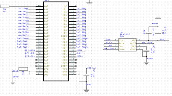

根据您的描述,使用TLV5637进行数据转换时,同一个文件有时可以测量到输出信号,有时却测量不到。这可能是由多种原因导致的。以下是一些可能的原因和解决方案:
1. 电源问题:确保TLV5637的电源稳定且在规定的范围内。不稳定的电源可能导致数据转换不稳定。检查电源线路和电源模块,确保它们正常工作。
2. 时钟信号问题:检查时钟信号的频率和相位是否稳定。不稳定的时钟信号可能导致数据转换不稳定。您可以尝试使用示波器测量时钟信号,确保其频率和相位符合TLV5637的要求。
3. 片选信号问题:检查片选信号是否正确。错误的片选信号可能导致TLV5637无法正确读取数据。确保片选信号在正确的时间被拉高或拉低。
4. FPGA写入数据问题:检查FPGA写入数据是否正确。错误的数据可能导致TLV5637无法正确转换数据。您可以使用逻辑分析仪或示波器检查FPGA写入数据的波形,确保其符合TLV5637的要求。
5. 信号完整性问题:检查信号线是否受到干扰。信号线受到干扰可能导致数据转换不稳定。您可以尝试使用屏蔽线或减少信号线的长度来减少干扰。
6. TLV5637本身问题:检查TLV5637是否损坏或存在故障。如果TLV5637损坏或存在故障,可能导致数据转换不稳定。您可以尝试更换TLV5637,看问题是否解决。
7. 软件问题:检查您的软件代码是否正确。错误的软件代码可能导致TLV5637无法正确读取数据。您可以检查软件代码,确保其符合TLV5637的要求。
综上所述,您需要逐步排查以上可能的原因,找到问题所在,并采取相应的解决方案。希望这些建议能帮助您解决问题。
