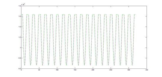

使用ADS8363EVM+FPGA的方式测试AD性能遇到的疑问求解
  • 大家好!这边正在使用ADS8363EVM+FPGA的方式测试AD性能,由于需要采用差分输入,并且要求两路同步采样,考虑之后打算使用Mode I,外部提供2.5Vref,只接到REFIO1上,采用A0和B0两路输入通道,测试短路噪声时(A0-和A0+、B0-和B0+短接),原本以为收到数据应该都为0的,可是发现收到的数据都为7FFF,在输入端加入10K、1Vpp、1Voffset时,收到的数据出现限幅现象,如下图所示:

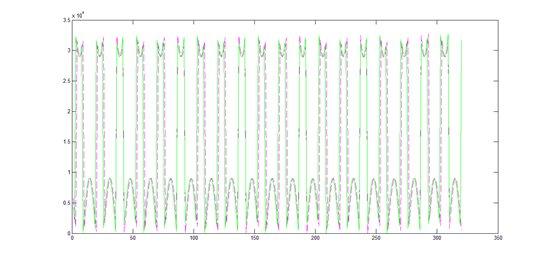

    当输入信号为10K、1Vpp、0.2Voffset时,收到的数据如下图所示:

从数据上看也有模拟输入饱和的可能。10K、1Vpp、1Voffset下,你可以实测下共模电压是否确认是1V,如果信号产生仪的负载阻抗选择不是无穷大的话,可能会出现实际共模电压加倍的情况,引起饱和。
在10K、1Vpp、0.2Voffset情况下,会出现电压值小于-0.1V的芯片最小输入电压的情况,这可能是异常的原因。
