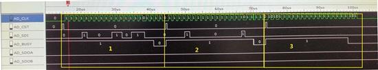

  • ADS8363与LPC1300系列的MCU做接口,折腾了3天,还是读不到数据。
    采用ADS8363的Mode I 模式,即M0=M1=0;CS=‘0’;CONVST于RD接在一起;
    进行操作时,用逻辑分析仪观察到了如下波形:
    上述波形的操作为:1.写CONFIG寄存器,R[1:0]='01',PDE=‘1’,CID='1',A[3:0]='0111';(更新整个CONFIG寄存器内容,使能伪差分模式,ChnID输出使能);
                                        2.写CONFIG寄存器,R[1:0]='01',A[3:0]='0001';(更新整个CONFIG寄存器内容,在下一个周期读取CONFIG寄存器内容);
                                        3.读取数据。
    SDOA和SDOB引脚的波形一直保持低电平,没有输出;此时已经断开了这两个引脚与MCU引脚的连线,排除了MCU引脚问题的影响。
    还有,我只用了CHA0和CHB0通道,使用伪差分模式输入,在每个CONVST&RD脉冲间隔之间发送20个时钟脉冲,SDOA与SDOB也没有输出。
    麻烦各位大侠给看看上述时序有没有什么问题。
    目前怀疑以下几点可能存在问题,向大家求教:
    1.在Datasheet中看到ADS8363的Maximum virtual junction temperature 是+150℃,我的板子在焊接的时候用的恒温焊台调到了300℃,因为芯片下方有ExposePad,温度低了焊锡实在是融化不了。这样的焊接温度有没有可能造成器件损坏?
    2.在BUSY引脚为高电平时,能否先在CONVST&RD引脚上产生一个脉冲,再通过SDI写入数据?因为MCU在上电后、运行引脚初始化程序之前的引脚电平是不可控的,有时候CONVST&RD引脚可能会在正常的操作开始前产生一个跳变,导致BUSY输出为高电平。
    3.看到Datasheet当中要求Clock信号的占空比为30%~70%,目前MCU的程序是用软件操作IO口实现的,这点要求在某些特殊情况下可能不容易满足;如果占空比达不到要求,是会影响AD转换呢,还是也会影响从数字端口读取数据?
    4.如果DVDD不断电,通过使AVDD重新上电,能否触发器件的POR(Power on reset)?因为当时设计的时候没有考虑复位问题,DVCC是和MCU公用的,不能断电。
    5.SDOA、SDOB和BUSY引脚的高电平输出电流大概有多少?在Datasheet中没看到相关说明。
    6.CONFIG寄存器中的R[1:0]=‘01’与A[3:0]=‘x000’或‘x111’时的操作有什么区别?它们两者的说明都叫做Update CONFIG Register。
    7.能否明确给出ADS8363从上电到正常工作的正确配置流程?不知道对于寄存器的不同配置顺序是否会影响芯片的工作。

150那个温度是指结温,就是芯片里面硅片的温度。你的焊接温度要看焊接曲线的要求和时间。
占空比会影响ADC性能的,
下载一个吻ADS8363 Evaluation Module,他们会生成寄存器的。按照这个顺序是不会有错的
