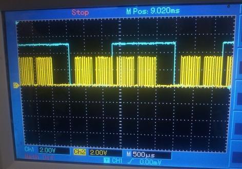

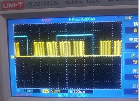

ADS1211通过SSI的中断读出的,但是产生中断后读出的值全是FF,这是为什么?
  • 我用TM4C的SPI读ADS1211
    SSIDataPutNonBlocking(SSI0_BASE,0xc0);  //设置INSR,读取采样数据。
      SSIDataPutNonBlocking(SSI0_BASE,0x00);//因为在ADS1211从模式读数据不产生CLK,所以发送3个数据为了产生3个CLK。
      SSIDataPutNonBlocking(SSI0_BASE,0x00); //发送4个数据刚好8个深度 占用了4个  产生半满中断
    上面是发送的四个数据,第一个是命令,后面3个是读取ADS1211的数据
    我先写入,再读出,是通过SSI的中断读出的,但是产生中断后,发现读出的值全是FF,这是为什么?
    这个芯片的SPI设定应该没有问题,因为之前是用来读写ADS1254,都没问题
    附件中2张图片,是在SPI不同的速度下的波形,黄色是CLK的波形,蓝色是DRDY的波形,这个波形的问题是 为什么在第二个CLK完成后,DRDY就变成高电平了?

我简单理一下思路:
1.你利用TM4C的SSI模块做SPI的读取。
2.写读的地址,然后连续读三个数据。
3.读SPI接收数据是利用中断读出。
我的问题是,如果按照你的思路,包括写地址也会产生接收中断,也就是你最后应该收到4个数据到你的buf中。
而且根据你的波形ENABLE 应该在每个数据读取完以后都产生一个电平跳变。
所以我建议两点:
第一.读TM4C函数调用手册 SSIDATAPUTNONBLOCKING函数。
第二,尝试写一个数据,看其接收室什么值,然后尝试写l两个数据看读出来是什么值,
