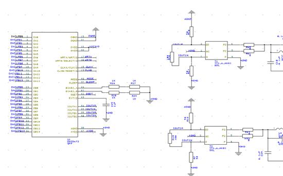

使用DAC5672做数据转换,
FPGA
与DAC5672相连,输出数据和写、时钟信号。
目前写时钟信号都是6.25MHz,并且同相位。
14位数据都为高电平,按理说输出的模拟信号应该是一个1.2V的高电平,但是现在输出端没有任何信号。
mode为Dual-BusData,sleep也设置的对的。
请专家帮忙看看怎么回事,是不是与
PCB
走线有问题。
下面是相关的
电路
原理图,图上高地位弄反了,但是如果全为1的话,应该没有影响的吧。
还是dac5672的输出问题,我用100M的时钟和写信号,就可以输出波形,但是换成50M就不能输出。这是什么问题呢?
我只是把100M通过分频到50M的,其他的什么都没有改动。
EXIO输出脚上的电容大小会有问题吗?如果采用的是内部参考。

这是一个275M的高速DAC, 输出电容5PF, 所以你想输出一个直流信号我觉得不合适.请输入交变信号测中射频性能
另外这是一个对于一个275 MSPS的高速DAC来说,6.25M的转换速率太低了,请提高

如前面给你说的,高速DAC频率还是不能太低. 100M降50M你改了什么?100M可以证明硬件上应该没什么问题.
你看下是频率低,交流耦合幅度降低导致的. 还是软件上的问题.谢谢.

电容通交隔直,低频可能有衰减,你看信号到器件上是否都收到,幅度够

你好,IBIS model 能测试的比较少。有没有其他形式的model.例如spice model或 matlab model?
