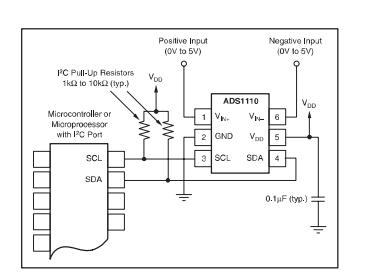

ADS1110 是ti推出的16位AD器件,是为了将低功耗与空间作为首要考虑因素的高精度测量系统设计的
ADS1110采用I2C方式与MCU相连,与MCU的连接图如下

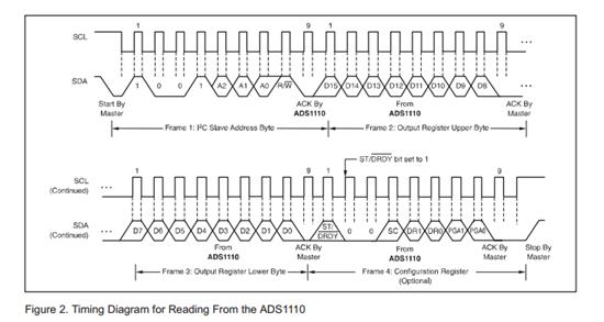

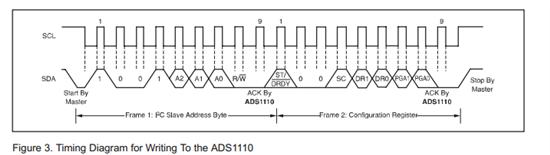

ADS1110的读写时序如下

使用中要注意,ADS1110的满量程为2.048V,超过就输出0xff了
