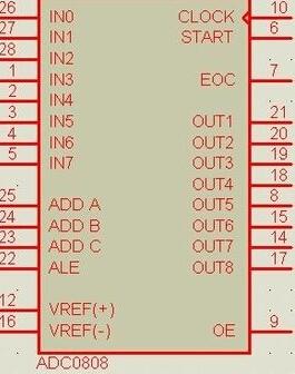

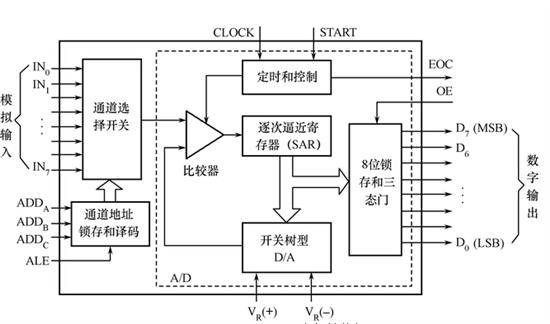

ADC0808是一个8位的模数转换器,广泛应用于各种电子设备中。以下是ADC0808的一个经典例程,用于驱动和读取模拟信号。
### 硬件连接
1. **模拟输入**:ADC0808有8个模拟输入通道(IN0-IN7),通过3根地址译码线(ADDA、ADDB、ADDC)来选择一个通道进行A/D转换。
2. **数据输出**:D7-D0是A/D转换后的数据输出端,可以直接与微处理器的数据线连接。

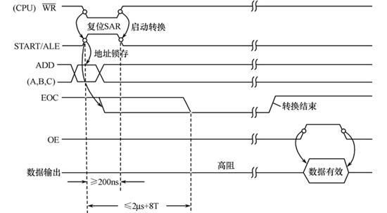

3. **控制信号**:
- **ALE(地址锁存使能)**:用于锁存地址线ADDA、ADDB、ADDC的输出。
- **START**:启动A/D转换。
- **EOC(转换结束)**:表示A/D转换完成。
- **OE(输出使能)**:使能数据输出。
- **CLK(时钟)**:控制A/D转换的时钟信号。
