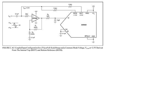

单电源的运放(Operational Amplifier,简称OPA)理论上是可以放大双极性信号的,但需要一些额外的电路设计来实现。OPA680是一款单电源运放,它的供电电压范围是2.5V至5.5V。要放大峰峰值为2V的双极性信号,需要进行一些电路设计调整。
以下是实现单电源运放放大双极性信号的一种方法:
1. 偏置电压:首先,需要为运放提供一个偏置电压,使得输入信号的负半周期能够被放大。这可以通过在输入端添加一个直流偏置电压来实现。例如,如果信号的峰峰值为2V,那么可以将输入信号偏置到1V,使得信号的负半周期为0V至2V,正半周期为2V至4V。
2. 电路设计:在OPA680的非反相输入端(+)连接一个电阻R1,将信号输入到运放。在反相输入端(-)连接另一个电阻R2,同时将R2的另一端连接到一个电压分压器。电压分压器由两个电阻R3和R4组成,它们将单电源电压分为两个部分,使得运放的反相输入端(-)能够接收到一个稳定的偏置电压。
3. 调整偏置电压:通过调整R3和R4的电阻值,可以改变运放反相输入端(-)的偏置电压,从而实现对双极性信号的放大。
通过以上步骤,单电源运放OPA680可以放大峰峰值为2V的双极性信号。需要注意的是,这种方法可能会受到运放供电电压和输入信号幅度的限制,因此在实际应用中需要根据具体情况进行调整。
