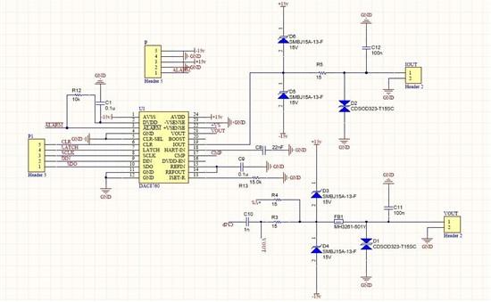

帮我看看DAC8760的程序和原理图哪里有问题
  这是我DAC8760的程序和原理图,能否帮我检查下哪里有问题
  haojia chen [url=https://bbs.elecfans.com/“]Prodigy[/url]245 points
  Other Parts Discussed in Thread: DAC8760

  输出端一直为0,不知道是哪里有问题,检查了很久没结果,求各位大神帮帮忙

 硬件电路基本没有问题,和datasheet上面的基本一致,DAC8760的最高SCLK频率可达30MHz,基本也可以排除速度过快的问题,时序我看了下好像也没有问题。
  建议你参见第13页的读取时序图,再写一个DAC8760_read_byte函数,进行寄存器的读取。在你写入一个寄存器之后,再独取出来,看看读取出来的数值和你写入进去的一样不一样。如果不一样,那就说明是DAC8760_write_byte这个函数有问题了。如果读取出来的和写入的一样,那建议把IOUT管脚对地短路再测量VOUT。
