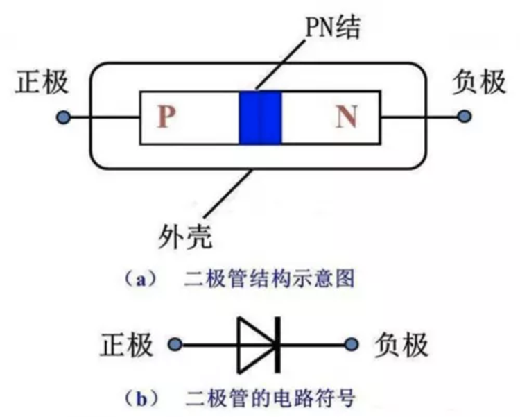

万用表测三极管好坏的原理是二极管的单向导电性,二极管的电流由正极流向负极,二极管的结构图和原理图如图1所示。
那么三极管和二极管的结构有什么联系呢?——请看图2。

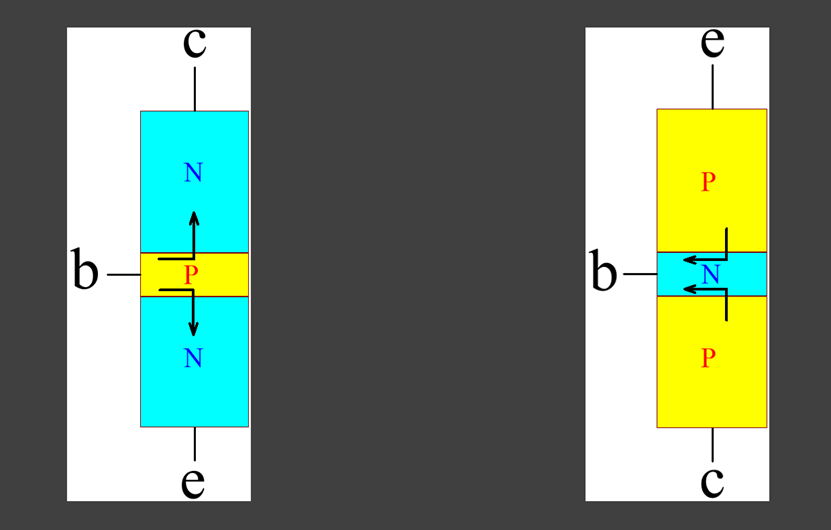

图2中,左图是N管,右图是P管,它们都有两个PN结,可以看作是两个二极管,电流由P区流向N区,相当于由二极管的正极流向二极管的负极。
以N管为例,电流由b极流向c极,也由b极流向e极,而不能反向流,这就是二极管的单向导电性。
根据这个特性,万用表的红笔(正端)接三极管的b极,黑笔(负端)接三极管的c极,测得b极和c极的电压差是0.7V左右。
同理,万用表的红笔(正端)接三极管的b极,黑笔(负端)接三极管的e极,测得b极和e极的电压差也是0.7V左右。
这样就得到2个二极管的管压降0.7V,说明三极管是好的。如果这两个电压差为0,那么三极管就是坏的。

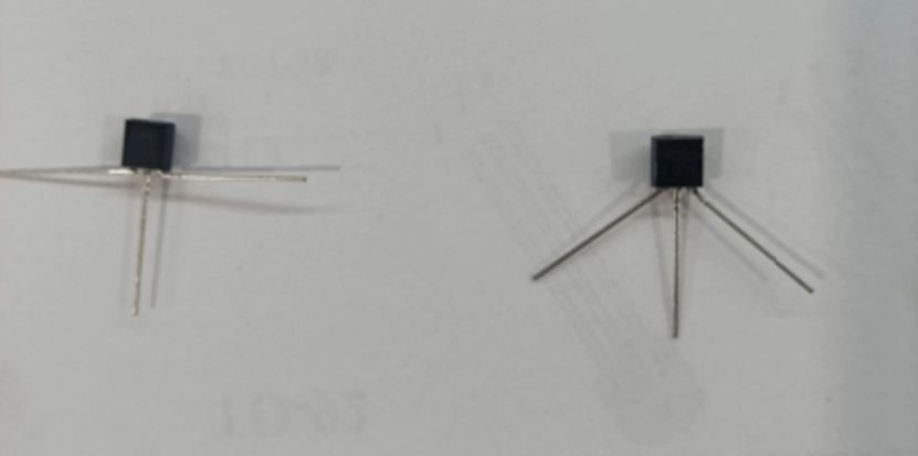

但现在的问题是,一个三极管放在我面前,我怎样知道三极管的3个脚分别对应哪个极呢?(以S8050和S8550为例)
这就需要查数据手册,看三极管的封装图和原理图。
图3
通过三极管上面的丝印查询数据手册,得到封装图和原理图对应的脚位。三极管 8050的封装和原理图如图4-1,三极管 8550的封装和原理图如图4-2。
由数据手册知道,8050是NPN管,8550是PNP管,同时也清楚地知道了3个脚对应的极位。以8050为例,封装图的1脚对应原理图的e极,封装图的2脚对应原理图的b极,封装图的3脚对应原理图的c极。
这样我们就可以用万用表的红黑笔准确地连接三极管的3个脚。

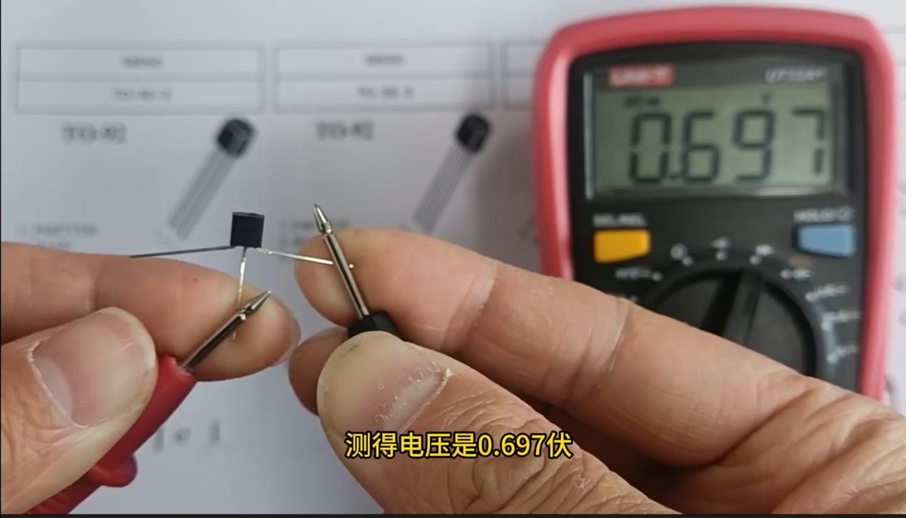

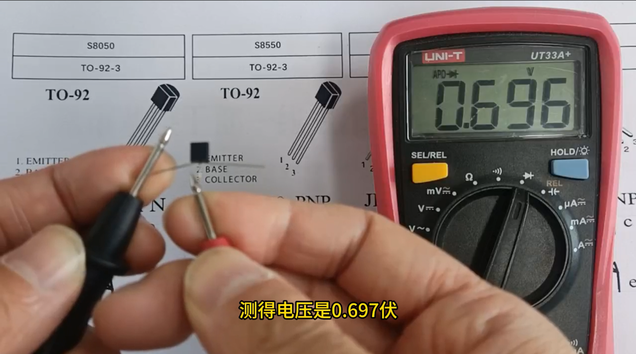

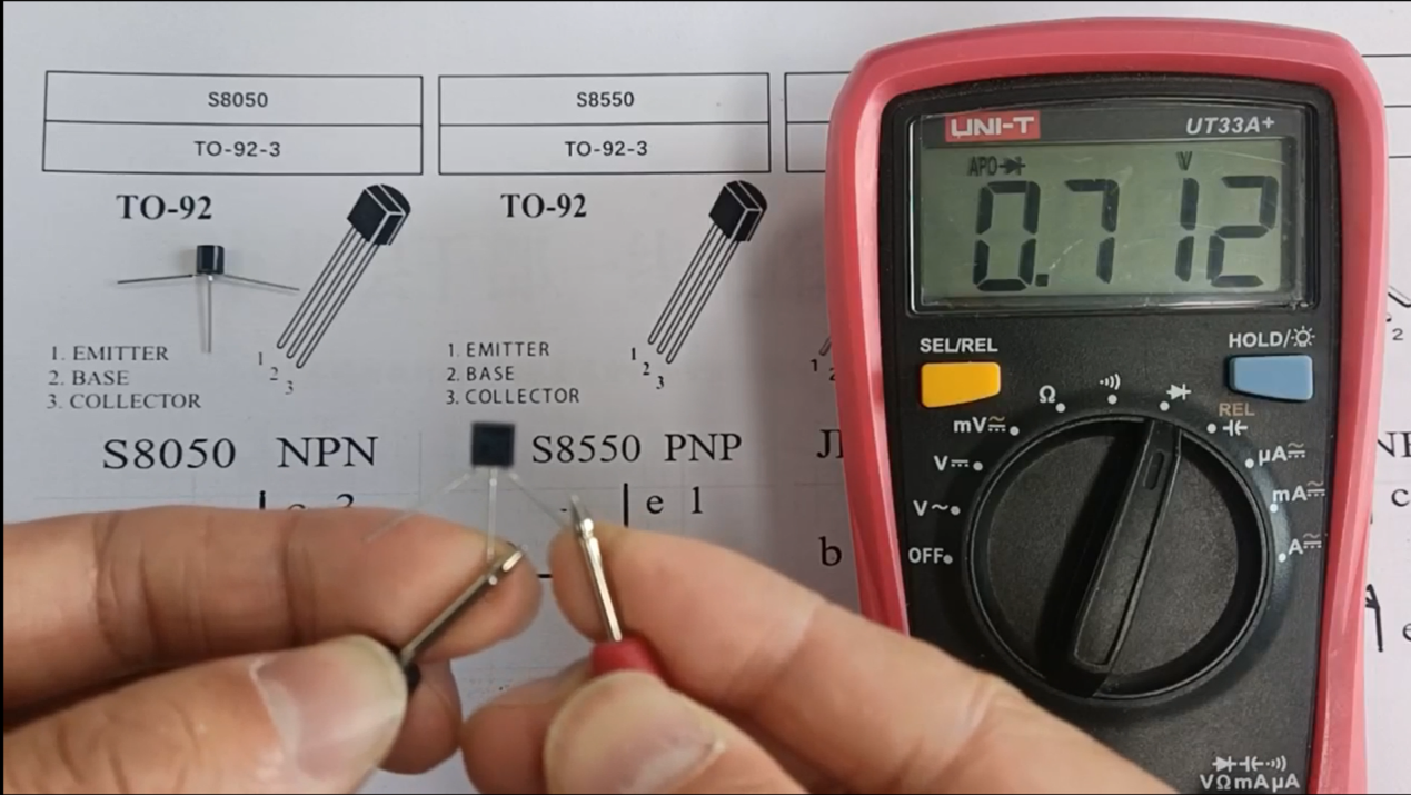

先测8050三极管。
万用表的红笔接三极管的2脚,黑笔接三极管的1脚,测得的电压是0.697V,如图5-1所示。
然后红笔接三极管的2脚,黑笔接三极管的3脚,测得的电压是0.697V,如图5-2所示。
图5-1
图5-2
三极管的两个PN结测得的压降都是0.7V左右,说明这个8050三极管是好的,如果压降都是0,那么8050三极管是坏的。

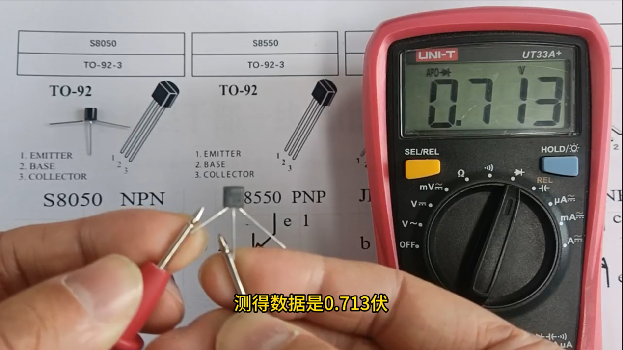

再测8550三极管。
万用表的红笔接三极管的1脚,黑笔接三极管的2脚,测得的电压是0.713V,如图6-1所示。
然后红笔接三极管的3脚,黑笔接三极管的2脚,测得的电压是0.712V,如图6-2所示。
图6-1
图6-2
三极管的两个PN结测得的压降都是0.7V左右,说明这个8550三极管是好的,如果压降都是0,那么8550三极管是坏的。
