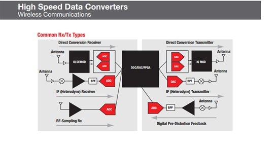

在数字模拟转换(DA)和模拟数字转换(AD)过程中,通过射频(RF)传输数据时,确保AD得到的数据与DA前的数据一致是一个挑战。以下是一些关键步骤和技术,可以帮助实现这一目标:
1. 确保DA和AD的采样率匹配:为了保持数据一致性,DA和AD的采样率必须匹配。这意味着DA转换器输出的模拟信号的采样率应与AD转换器输入的采样率相同。
2. 使用合适的滤波器:在DA和AD之间,可以使用低通滤波器(LPF)来消除高频噪声和混叠效应。这有助于确保AD转换器接收到的信号与DA转换器输出的信号尽可能接近。
3. 保持信号完整性:在RF传输过程中,信号可能会受到衰减、反射和多径效应的影响。为了保持信号完整性,可以使用适当的天线设计、电缆和连接器,以及信号放大器和均衡器。
4. 中频发射接收和RF采样的作用:中频(IF)发射接收是指将信号从基带(低频)转换为中频,然后通过RF传输。这样做的目的是减少信号在传输过程中的衰减和干扰。RF采样是指在RF信号中提取有用的信息,以便进行进一步的处理和分析。通过中频发射接收和RF采样,可以实现信号的有效传输和处理。
5. 校准和同步:为了确保AD得到的数据与DA前的数据一致,可以对DA和AD转换器进行校准和同步。这包括校准转换器的增益、偏置和时钟,以及确保它们之间的时序关系。
6. 采用高性能的DA和AD转换器:使用高性能的DA和AD转换器可以提高信号的精度和动态范围,从而减少误差和失真。
总之,要确保AD得到的数据与DA前的数据一致,需要考虑采样率匹配、滤波器设计、信号完整性、中频发射接收和RF采样、校准和同步以及高性能转换器等因素。通过综合运用这些技术和方法,可以实现DA和AD之间的有效数据传输和处理。
