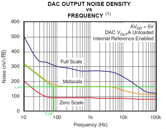

  • DAC8568C是8通道输出的16位DAC,其DAC结构为R-String(串联电阻型),这种结构和R-2R结构的DAC一样,都属于DAC结构当中噪声最低的类型。
                                                                  图 1 DAC8568C的噪声谱密度
    图 1是DAC8568C的噪声谱密度,通过该图可以估算其噪声有效值和峰峰值。

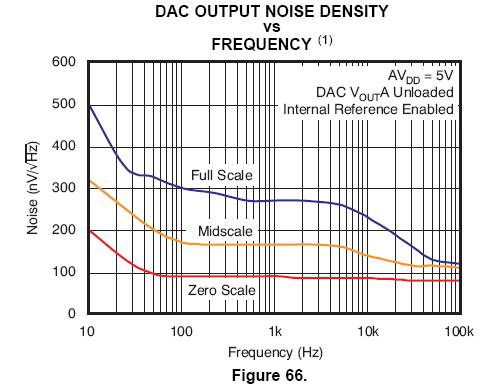

                                                                                        图 2   对图1分析
    计算输出2.5V(Midscale这条线)的噪声有效值和峰峰值。
    如图 2所示,e_nw = 170nV/sqrtHz,f_ce=80Hz,取f_l=0.1Hz,f_h=1.57*10kHz=15.7kHz,代入计算电压噪声有效值的公式
    得到En=21.94uV,电压噪声峰峰值为Vp-p=5*En=110uV。
    如果是满量程输出(5V),如图 2所示(Full Scale),取e_nw = 270nV/sqrtHz,f_ce=35Hz,f_l=0.1Hz,f_h=1.57*10kHz=15.7kHz,代入计算电压噪声有效值的公式
    得到En=34.3uV,电压噪声峰峰值为Vp-p=5*En=172uV。
    总结:
            DAC8568C输出2.5V的时其噪声峰峰值的理论值是110uV,输出满量程时其噪声峰峰值的理论值是172uV。

 你计算的噪声带宽为10kHz,但是你的ADC采样率只有1kSPS,那很多高频的噪声你的ADC结果中无法体现出来。
你的噪声计算过程只有宽频噪声,并未包含1/f 噪声
