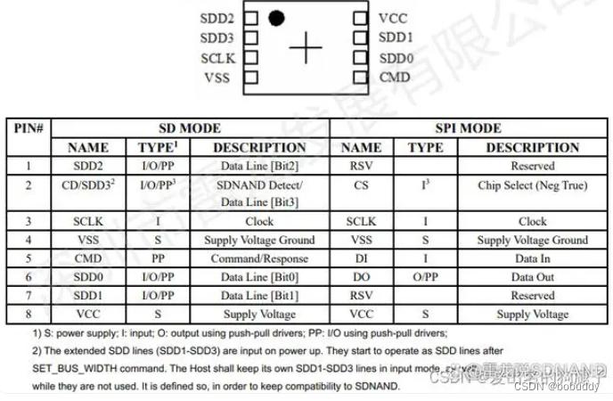

SD nand,贴片式SD卡,使用起来和SD卡一致,不同的是采用,通常采用LGA-8封装,尺寸为8mm x 6mm x 0.75mm,重点是采用贴片封装,可以直接贴在板卡上,直接解决了SD卡固定问题,再也不用为SD卡的接触稳定性操心!

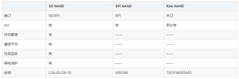

SD NAND、SPI NAND和Raw NAND

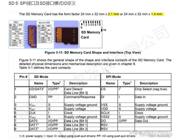

SD的英文全称是Secure Digital Memory,就是我们所熟知的SD卡

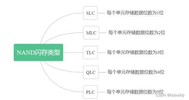

  NAND闪存类型

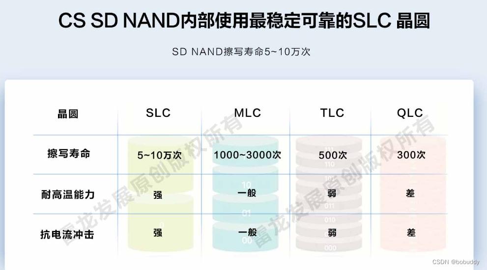

  按照每个单元可以存储的位数,可以将NAND闪存类型分为SLC、MLC、TLC、QLC和PLC。
以SLC NAND为例,每个单元存储数据位数为1位,这意味着每个单元可以存储一个“0”或“1”;类似的,MLC NAND每个单元可以存储数据两位,即“00”“01”“10”“11”,其它如TLC、QLC、PLC也按照相应位数进行以此类推。
  不同的闪存类似,其性能、耐久性和价格是不同的。
  在性能和耐久性方面,SLC>MLC>TLC>QLC>PLC。
  在成本价格上,SLC>MLC>TLC>QLC>PLC。
