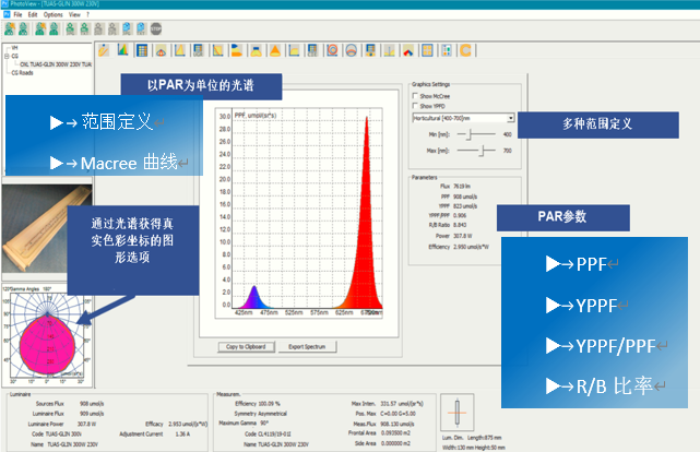

在Litestar 4D附加模块Horti Plus中,用户可以直接使用PAR(有效光合辐射)单位和辐射度单位进行设计计算,并提供了与McCree曲线比较分析的功能。

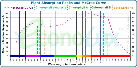

McCree 曲线量化了植物对 350nm 至 750nm 光的平均光合作用响应,并显示了该光谱区域内植物对光的平均敏感度(植物敏感度曲线)。
1970 年代,McCree KJ基思·莫克利博士(1927-2014) 曾任德克萨斯农工大学土壤与作物科学系教授、教育物理学家,发表了题为“作用光谱,吸收和作物的光合作用的量子产率”的开创性论文。这项研究同行的评议是关于植物光吸收的最详细的研究之一,至今仍被参考和引用。McCree测量了 22 种作物的叶子在 350 到 750 nm 波长范围内吸收CO 2的作用光谱、吸收率和光谱量子产率。从他对 22 种作物植物的研究数据中,莫克利博士能够创建一条广义植物光吸收曲线(与广义 PAR 曲线相同),称为麦克雷曲线(如下图紫色虚线所示)。PAR 曲线主要是在“体外”确定的——将叶子溶解在溶剂的玻璃试管中,而麦克雷曲线是在“体内”确定的——测量活叶的反应。
