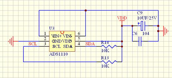

首先,我们需要了解ADS1110的一些基本参数和功能。ADS1110是一款用于测量电压的模数转换器(ADC),具有4个输入通道(AIN0、AIN1、AIN2、AIN3),可以测量0-6.144V的电压。PGA(Programmable Gain Amplifier,可编程增益放大器)可以调整输入信号的放大倍数,以适应不同的电压范围。
现在我们来分析这个问题:
1. 将VIN+/VIN-/GND三端短接一起:这意味着输入信号为0V,因为VIN+和VIN-之间的电压差为0。
2. 软件设置15SPS(Samples per Second,每秒采样次数):这意味着ADC每秒采集15个样本。
3. PGA=1:这意味着输入信号没有放大,直接输入到ADC。
4. IIC还能读到AD值为0X0033H:这是因为ADC在测量0V时,由于内部噪声和误差,读到的值并不是完全为0,而是有一个小的非零值。0X0033H对应的十进制值为51,这可能是由于ADC内部的噪声和误差导致的。
5. PGA=8:这意味着输入信号放大8倍。由于输入信号为0V,放大后的信号仍然为0V。但是,由于PGA放大了信号,ADC内部的噪声和误差也会被放大。因此,IIC读到的值会更大。
综上所述,这个问题的原因是ADC内部的噪声和误差。当PGA设置为1时,这些噪声和误差相对较小,可以忽略。但是当PGA设置为8时,这些噪声和误差被放大,导致IIC读到的值变大。为了解决这个问题,可以尝试降低PGA的设置,或者在软件中对读到的值进行滤波处理,以减小噪声和误差的影响。
