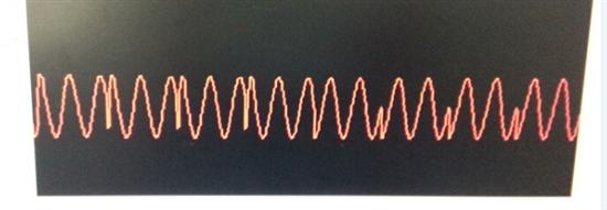

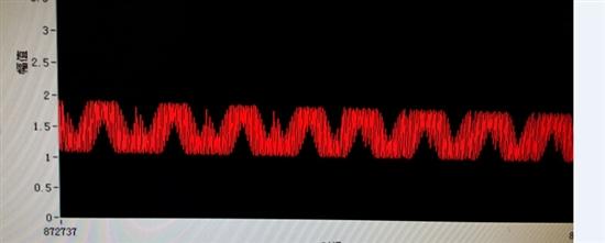

ADS1254信号发生器输出100Hz正弦波,显示的波形中存在有规律的问题,怎么处理?
  • ADS1254数据读取有问题,自己百思不得其解,求支持,现将问题描述如下:
    ADS1254芯片,采样率9600,参考电压2.5V,使用STM32 的SPI读取数据,用示波器看了,数据能够完整读出,将读取的数据直接在labview上显示,信号发生器输出直接接到ADS1254的输入端,幅度0.5V~1.5V,问题如下:
    1、信号发生器输出100Hz正弦波,显示的波形中存在有规律的问题:
    2、信号发生器输出1.3KHz正弦波,显示的波行像有一个较低频率的载波,按说应该是一个很密的波才对。
    3、信号发生器输出2.8kHz正弦波,显示显示的波行像有一个较低频率的载波,

  这个低频载波的频率是多少, 50Hz吗? 是工频干扰吧

     可以先查一下你的芯片AVDD和Vref供电是否是低噪的!
再测试一下直流输入,看看是否还有类似的问题;
可以考虑用ADCPro,做个FFT分析,看看噪音是在哪个频带内
举报
