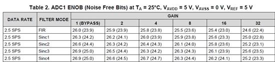

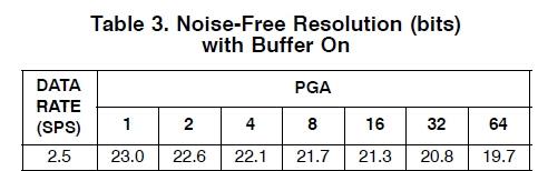

ADS1262有效位是多少?
  • ADS1262 是一款32位的AD芯片,但是在手册看到ENOB只有26位(还是2.5SPS下)
    然而ADS1256 ADS1258等等 24位芯片,在手册看到ENOB同在2.5SPS下,也是23位
    这ADS1262的有效位也跟32位宣称差太远了吧?看不到ADS1262那里有数据证明达到32位ENOB,不知道是不是理解错有效位。请各位指教!谢谢

首先,我们来了解一下有效位数(ENOB)的概念。有效位数是指模数转换器(ADC)能够区分的最小信号变化的能力,通常以位(bit)为单位。ENOB越高,表示ADC的分辨率越高,能够更准确地表示信号。
关于您提到的ADS1262,它是一款32位的模数转换器(ADC)。但是,您在手册中看到的26位ENOB是在特定条件下(2.5SPS采样率)的值。这意味着在2.5SPS采样率下,ADS1262的有效位数为26位。这并不意味着ADS1262的实际位数只有26位,而是在这种特定条件下的性能表现。
对于您提到的ADS1256和ADS1258等24位芯片,在2.5SPS采样率下,ENOB为23位。这是因为它们的分辨率较低,因此在相同条件下的有效位数也较低。
关于您提到的20kHz采样率,您需要查看ADS1262的数据手册,找到在该采样率下的有效位数。通常,随着采样率的增加,ENOB会降低。这是因为在较高的采样率下,ADC需要在更短的时间内完成转换,因此可能无法达到与低采样率相同的分辨率。
总之,ADS1262是一款32位的ADC,但在特定条件下(如2.5SPS采样率)的有效位数可能较低。您需要查看数据手册,找到在20kHz采样率下的有效位数,以确定是否满足您的应用需求。希望这些信息对您有所帮助!
