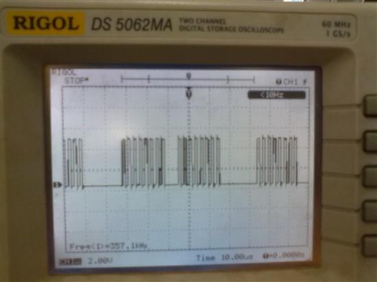

    2.单片机执行程序之后与ADS1118进行通信之后,我在SCLK引脚上检测到了时钟信号,与ti提供的说明书上的波形基本一样,(波形图如下)不知道正不正确,请大家帮忙看看~~

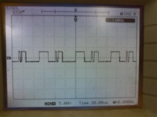

    3.但检测 ADS1118 的 DOUT 引脚时却出现这样的波形,不论有没有模拟量输入都是的波形,如下图,这我就费解了...

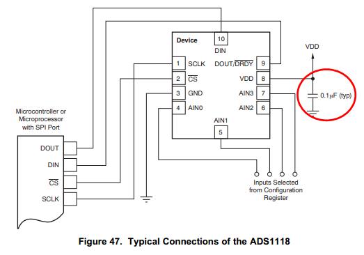

    最后我的硬件连接图如下:我将AIN0接正电压,AIN1接地这个连接方式有错误吗?

2. 时钟信号波形:
您提到在SCLK引脚上检测到了时钟信号,与TI提供的说明书上的波形基本一样。如果波形与数据手册中的波形相似,那么您的时钟信号应该是正确的。
3. DOUT引脚波形问题:
关于您提到的DOUT引脚波形问题,可能是由于以下几个原因导致的:
a. SPI接口配置不正确:请检查您的SPI接口配置是否正确,包括时钟频率、主从模式等。
b. 读取数据时机不正确:请确保在SPI中断服务程序中正确地读取数据。
c. ADS1118配置问题:请检查ADS1118的配置是否正确,包括输入通道、采样率等。
