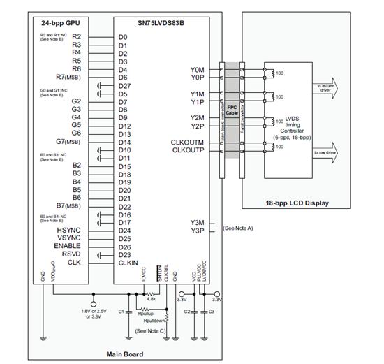

为了实现RGB到LVDS的转换,我们可以使用SN75LVDS83B。根据您的需求,您希望将RGB端接成24-bit,以便兼容未来的24-bit LCD模块。在这种情况下,我们需要考虑如何将24-bit RGB信号转换为18-bit LVDS信号。以下是针对您的问题的回答:
问题一:您应该按照第21页的连接图连接,即使用24-bit对应18-bit的连接方式。这是因为您希望将24-bit RGB信号转换为18-bit LVDS信号。在这种情况下,您需要将Y3+/Y3-引脚连接到地(GND),以实现24-bit到18-bit的转换。
问题二:关于为什么需要将Y3+/Y3-引脚连接到地(GND),这是因为在24-bit到18-bit的转换过程中,我们需要丢弃一些数据位。将Y3+/Y3-引脚连接到地(GND)可以实现这一点,从而将24-bit RGB信号转换为18-bit LVDS信号。
以下是实现RGB到LVDS转换的步骤:
1. 将RGB信号连接到SN75LVDS83B的相应引脚。对于24-bit RGB信号,您需要将R0-R7、G0-G7和B0-B7引脚分别连接到SN75LVDS83B的R0-R7、G0-G7和B0-B7引脚。
2. 将Y3+/Y3-引脚连接到地(GND),以实现24-bit到18-bit的转换。
3. 将SN75LVDS83B的LVDS输出引脚(Y0+/Y0-、Y1+/Y1-和Y2+/Y2-)连接到LCD模块的相应引脚。
4. 确保SN75LVDS83B的电源和地引脚正确连接。
5. 根据您的系统需求,配置SN75LVDS83B的控制引脚(如CLOCK、DATA_FORMAT等)。
通过以上步骤,您可以实现24-bit RGB信号到18-bit LVDS信号的转换,从而驱动您的18-bit LCD显示屏。同时,这种连接方式也为您未来的24-bit LCD模块提供了兼容性。
