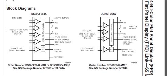

DS90CF384A是一款由德州仪器(Texas Instruments)生产的LVDS转TTL/CMOS的转换器,它支持高达24位的LVDS数据格式传输。根据您的描述,当使用24位LVDS信号时,VGA显示正常,但在尝试18位LVDS信号时出现了图像左右抖动的情况。
首先,我们需要确认DS90CF384A是否支持18位LVDS数据格式传输。根据DS90CF384A的数据手册,该芯片确实支持18位LVDS数据格式传输。然而,您遇到的问题可能是由于其他原因导致的,例如:
1. 信号完整性问题:在18位LVDS信号传输过程中,可能存在信号完整性问题,导致信号抖动。这可能是由于PCB布局、走线、阻抗匹配或连接器问题引起的。
2. 时钟同步问题:在LVDS转TTL/CMOS的过程中,时钟同步非常重要。如果时钟信号不稳定或与数据信号不同步,可能会导致图像抖动。
3. DS90CF384A配置问题:确保DS90CF384A的配置正确,包括输入时钟频率、输出时钟频率和数据格式等。
4. LVDS信号质量问题:检查LVDS信号源是否提供高质量的18位LVDS信号。信号质量问题可能导致图像抖动。
为了解决这个问题,您可以尝试以下步骤:
1. 检查PCB布局和走线,确保信号完整性。可能需要重新设计PCB或优化走线。
2. 检查时钟信号,确保时钟同步。可能需要调整时钟信号源或使用时钟缓冲器。
3. 重新检查DS90CF384A的配置,确保输入时钟频率、输出时钟频率和数据格式等设置正确。
4. 检查LVDS信号源,确保提供高质量的18位LVDS信号。可能需要更换信号源或优化信号质量。
如果以上步骤都无法解决问题,您可以考虑使用德州仪器推荐的DS90CF364A芯片,该芯片专门用于18位LVDS数据格式传输。
