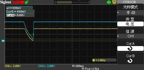

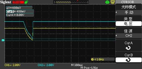

  • 在使用ADS1232的时候,DVDD的电压正好掉到0V的时候,马上通电,ADS1232会不能正常工作,AD值会死。无论怎么对它操作都没有任何反应。而且必须要等DVDD掉到0V后,延迟10-20ms之后再通电,ADS1232才能正常工作;

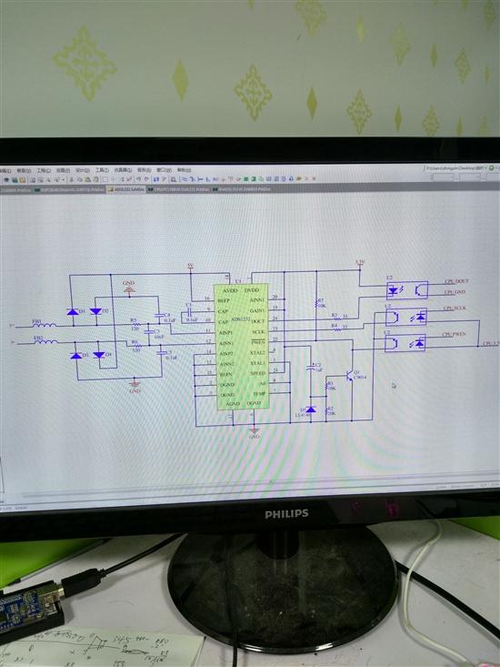

    ADS1232不会有这样的缺陷吧,请大神帮忙给我看看;附件为AD死DVDD 跟AVDD的波形,黄色为DVDD(3.3V),蓝色为AVDD(5V);
    以下是原理图:

留意PWDN引脚的电压,在DVDD上电之前,PWDN引脚的电压需要保持为低电平

根据您的描述,ADS1232在开机时AD值会死,可能的原因有以下几点:
1. 电源电压不稳定:从您提供的波形图中可以看出,DVDD(3.3V)和AVDD(5V)的电压在开机时有波动。这可能导致ADS1232在开机时无法正常工作。建议您检查电源电路,确保电压稳定。
2. 上电顺序问题:您提到需要等待DVDD掉到0V后,延迟10-20ms再通电,ADS1232才能正常工作。这可能是因为上电顺序不正确导致的。建议您检查原理图,确保上电顺序正确。
3. 电路设计问题:请检查原理图中的电路设计,确保没有短路、断路等问题。同时,检查电阻、电容等元件的参数是否符合要求。
