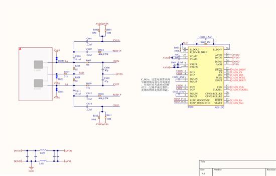

    原理图及元器件参数是按照ti ADS1292R 参考电路搭建,如下。
    分别引出三个电极LA,RA,RLD通过导联线、纽扣电极贴在人体做测试。
    起初所有数据均正常,运行结果也如设计要求一样。
    在运行一段时间后,发生故障。问题如下:
    1、  电极浮空时CH2通道输出数据为2^23。ADC溢出。
    2、  当通过纽扣电极接在人体时,输出噪声,并非ECG信号。
    3、  电极浮空、寄存器调整为0x01时内部短路测试,输出不为恒定值,输出噪声信号。
    4、  电极浮空、寄存器调整为0x03时内部电压测试,供电电压为2.85V左右,此时VDD/4 应该接近0.71V,内部ADC参考电压2.42V,输出adc 数值应该接近2^21,但是实际输出结果为2^23。
    5、  尝试通过配置寄存器断掉CH1,RESP检测电源,输出结果已经如4所述。
    我想知道这种情况是什么原因导致的,时静电击穿内部电路吗?但这颗模拟前端的datasheet所述esd应该是可以承受一般静电的情况。
    还有就是如果不知道原因,就无法避免,以后是否还会出现类似情况,可能会使产品一直存在故障隐患。
    另:这颗模拟前端,对前级阻容参数有特别要求吗?我们所用阻容都为一般常规器件,是否与这个有关?

针对您在使用ADS1292R时遇到的问题,我将逐一分析并提供可能的解决方案:
1. 电极浮空时CH2通道输出数据为2^23,ADC溢出:
   - 检查电极连接是否松动或接触不良,确保电极与导联线、纽扣电极之间的连接稳定。
   - 检查ADS1292R的供电电压是否稳定,电压波动可能导致ADC溢出。
   - 检查ADS1292R的配置寄存器,确保设置正确,特别是增益和量程设置。
2. 当通过纽扣电极接在人体时,输出噪声而非ECG信号:
   - 检查电极和导联线的质量,确保它们具有良好的导电性和抗干扰能力。
   - 检查ADS1292R的滤波设置,确保低通滤波器和陷波滤波器设置正确,以减少噪声。
   - 检查电源和地线连接,确保它们稳定且没有干扰。
3. 电极浮空、寄存器调整为0x01时内部短路测试,输出不为恒定值,输出噪声信号:
   - 检查内部短路测试的配置是否正确,确保寄存器设置正确。
   - 检查ADS1292R的供电电压是否稳定,电压波动可能导致输出噪声。
4. 电极浮空、寄存器调整为0x03时内部电压参考测试,输出不为恒定值:
   - 检查内部电压参考测试的配置是否正确,确保寄存器设置正确。
   - 检查ADS1292R的供电电压是否稳定,电压波动可能导致输出不稳定。
综上所述,您需要检查以下几个方面:
- 电极和导联线的连接稳定性。
- ADS1292R的供电电压稳定性。
- ADS1292R的配置寄存器设置。
- 电源和地线连接的稳定性。
希望这些建议能帮助您解决遇到的问题。如果问题仍然存在,请提供更多详细信息,以便进一步分析和解决。
