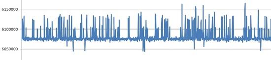

  • 采用三导联的接法,采集出来的波形如下:
    完全看不出来ECG波形,寄存器的配置和EVM一致,不知道问题出在哪里,请教一下各位高手,谢谢!
    另外看了一下data sheet, 有两个疑问:
    1. 29 pin PAD data sheet上标注的是No connect, 但是Schematic for the ECG With Bluetooth Low-Energy(www.ti.com/.../snvc112.pdf)
        上PAD是接的地,这个有影响吗?目前没有接。
    2.  R1, R2, C1 (CMOUT, RLDOUT, RLDINV pin上的)这三个器件的值是如何确定的? 目前用的是100K, 1M, 1.5nF.

  R1 R2 C1这三个元件是用来做右腿驱动的,就是一个反相放大器,1M/100K是共模抑制倍数,理论上这个比值越大共模抑制能力越好,电容是用来做补偿的,防止环路不稳定。推荐使用EVM的参数值10K,10M,1nF
如果还是不行就检查一下你的电极怎么样呢,用EVM板测量时是什么样的?排除电极可能带来的问题。
然后电源是从哪里来?电源质量怎么样?

根据您提供的信息,我们可以分析以下几个可能导致ADS1293 ECG波形干扰太大的原因:
1. 接地问题:首先,我们需要确保设备的接地良好。如果接地不良,可能会导致电磁干扰,从而影响ECG波形。关于29 pin PAD,data sheet上标注的是No connect,但在Schematic for the ECG With Bluetooth Low-Energy中PAD是接地的。建议您按照Schematic的接法,将PAD接地,以减少干扰。
2. 电源干扰:电源不稳定或电源线受到干扰可能会导致ECG波形受到干扰。请检查电源是否稳定,以及电源线是否远离其他可能产生干扰的设备。
3. 信号线干扰:信号线可能受到电磁干扰,导致ECG波形失真。请确保信号线远离其他可能产生干扰的设备,如电源线、电机等。
4. 滤波器设置:ADS1293具有低通滤波器和高通滤波器,可以减少噪声干扰。请检查滤波器设置是否正确。
5. 阻抗匹配:阻抗匹配不良可能会导致信号失真。请检查R1, R2, C1这三个器件的值是否合适。您目前使用的是100K, 1M, 1.5nF。这些值可能需要根据实际应用进行调整。一般来说,R1和R2的值应该在10kΩ到100kΩ之间,C1的值应该在1nF到10nF之间。建议您尝试调整这些值,以找到最佳的阻抗匹配。
