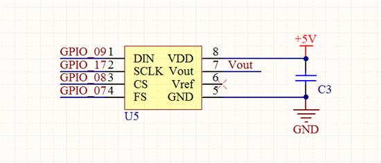

  • 我用的是C2000 MCU+TLV5636。  硬件电路为:

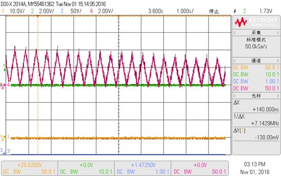

    Vout接示波器
    当我想输出三角波的时候 发现输出的三角波的电压峰峰值一直在衰减。如下图:
    可是我的程序并没有这么做。
    换了几片芯片 也尝试过TLV5616,发现结果都是一样的,不知道是哪里出了问题。
    下面是我的部分程序,希望有人能够解答一下异或。

  VOUT除了连接示波器之外,还连接了其它的元器件或负载吗现象。

从您提供的信息来看,您使用的是C2000 MCU与TLV5636 DAC(数字模拟转换器)来输出三角波,但发现输出的三角波电压峰峰值一直在衰减。以下是一些可能导致电压衰减的原因:
1. 电源问题:请检查您的电源是否稳定,电压是否在规定的范围内。不稳定的电源可能导致输出电压衰减。
2. 地线问题:请确保您的地线连接良好,没有接触不良或接地不良的情况。地线问题可能导致信号干扰和电压衰减。
3. 电路设计问题:请检查您的硬件电路设计是否合理,是否有短路、开路等问题。这些问题可能导致电压衰减。
4. 程序问题:虽然您提到程序没有做衰减处理,但仍然建议您检查程序逻辑是否有误。例如,是否正确地设置了DAC的输出值,以及是否正确地控制了DAC的时钟信号等。
5. 芯片问题:您提到已经更换了几片芯片,但仍然存在问题。这可能说明问题不是由单个芯片引起的,而是整个系统的某个部分存在问题。建议您仔细检查整个系统的各个部分,找出问题所在。
6. 外部干扰:请检查您的电路周围是否有其他电子设备或信号源,这些设备可能会对您的电路产生干扰,导致电压衰减。
建议您根据以上可能的原因,逐一排查问题。如果问题仍然无法解决,建议您寻求专业人士的帮助,或者联系芯片厂商的技术支持。
