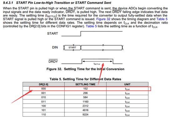

    问题1:
    我在ADS131E08S的Datasheet中看到ADS131E08S的采样率可以设置到64kSPS,也是说 1s/64k =15.625us 就可以完成一次A/D转换。
    但是在Datasheet中又看到以下的描述:
    如果按照这个表格中的关系计数的话:Tsettle = 152*Tclk = 152*444ns = 67.448us ,也就是说每隔 67.448us 才能一次AD转换结果。这个和前面所说的 64kSPS 的采样率不符。
    请问 ADS131E08S 从启动AD转换到转换结束到底需要多长的时间?
    问题2:

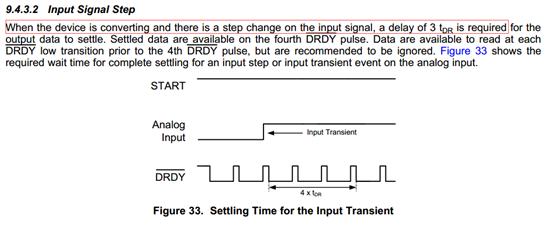

    在 ADS131E08S 的datasheet 中有以下描述:
    是不是说的这个意思:在AD转换期间,如果模拟输入信号发生了 阶跃变化,那么在发生 阶跃变化后的AD转换的前三个输出是不稳定的,第四个转换结果才是可用的值?
    如果是这样的话,那么当输入的模拟信号一直在变化(比如三角波信号)或者输入信号只能保持100us的有效时间那该怎么办?

没有看明白你的时钟是多少, 估计是这个 Tclk  的理解问题了

2024-12-31 09:42:31
 这是个8通道的芯片。每个通道的setting time不一定要小于采样时间。

问题1:ADS131E08S从启动AD转换到转换结束需要多长时间?
首先,我们需要了解ADS131E08S的采样率和转换时间。根据Datasheet,ADS131E08S的采样率可以设置到64kSPS,即每秒64,000次采样。这意味着每次采样的时间间隔为1/64,000秒,即15.625微秒(us)。
然而,在Datasheet中还提到了一个Tsettle参数,它是152倍的Tclk(时钟周期)。假设Tclk为444ns,那么Tsettle = 152 * 444ns = 67.448us。这个参数表示从启动AD转换到转换结束所需的时间。
所以,ADS131E08S从启动AD转换到转换结束需要67.448us。
