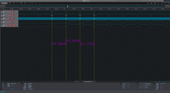

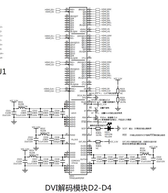

  •   PC送出来的HDMI信号通过TFP401AMP转RGB后送到LCD,发现图片第一行会有4个像素丢失,经过逻辑分析仪抓取HS信号发现:HS在DE信号low的时间段里周期为31.774~31.956us间不定值,在DE为high的第一行周期为31.956us,之后DE为high的所有行周期为31.774,所以分析为HS信号的周期不稳定导致第一行像素缺失,请大神帮忙解析原因,多谢!

HSYNC是从HDMI信号分离出来的,它定时位置不对的话很可能是HDMI信号本身格式不对,请换一个HDMI视频源试试,最好是用DVD碟机试一下,也可以换跟HDMI电缆试一下。

  请详细描述一下你说的SYNC模式和DE模式下分别是什么现象。 T

根据您提供的信息,TFP401AMP第一行丢失4个像素的问题可能是由HS(水平同步)信号周期不稳定导致的。以下是一些可能的原因和解决方案:
1. HDMI信号源问题:请检查PC输出的HDMI信号是否稳定。您可以尝试更换HDMI线缆或使用其他设备作为信号源,以排除信号源的问题。
2. TFP401AMP芯片问题:TFP401AMP芯片可能存在故障或性能问题。您可以尝试更换TFP401AMP芯片,以排除芯片问题。
3. 电源不稳定:电源不稳定可能导致HS信号周期不稳定。请检查电源供应是否稳定,并确保TFP401AMP芯片的电源电压和电流满足规格要求。
4. 时钟信号问题:TFP401AMP芯片的时钟信号可能不稳定或不准确。请检查时钟信号源是否稳定,并确保时钟信号频率和相位满足规格要求。
5. 负载问题:LCD的负载可能影响HS信号周期。请检查LCD的电气特性,确保其满足TFP401AMP芯片的要求。
6. 布线问题:PCB布线可能影响HS信号的稳定性。请检查PCB布线是否合理,并确保信号线与电源线、地线之间的距离足够远,以减少干扰。
7. 软件设置问题:请检查TFP401AMP芯片的配置参数是否正确。错误的配置可能导致HS信号周期不稳定。
综上所述,您需要从多个方面进行排查,以找到导致HS信号周期不稳定的原因。希望这些建议能帮助您解决问题。如果问题仍然存在,请考虑寻求专业人士的帮助。
