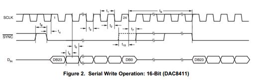

请问DAC8411 DIN脚是输入16bit还是24bit?
DAC8411
DIN
根据该时序图编写的代码,目前没有使用spi驱动,是
STM32
芯片 io口 模拟时序驱动,图片来自DAC8411手册
1.按时序图是输入24bit ?
2.就是说Din脚输入0xFFFFFF 可以达到最大值,也就是Vout脚 输出最大电压 ?
3.如果Din脚输入0x0 是最小值,Vout脚输出0V电压 ?
4.目前可以驱动有输出电压,从0x0到0xFFFFFF时,输出电压过度不明显,有时让Din脚输入值快速到最大,但输出电压没有变化
是不是我理解错了,请问怎么修正
谢谢
回帖
(1)
龙旭
2024-12-27 14:34:51
DAC8411 是 16 位 DAC, 这 24 位的数据包含阻抗控制的控制码
详情, 请见数据手册 8.5.2 章节的解释
