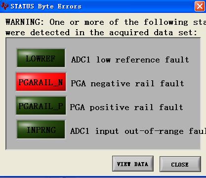

ADS126xEVM开发板总是出现PGA negative rail fault,为什么?
  • 如下图:
    点击close后也看不出来有什么问题,码值也确实是0附近

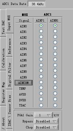

    通道设置如下:
    AIN0和AIN1已经短路了。
    另外“AINCOM”按钮无论是否选中,都会报错,有的时候运行一会儿后可以不再报错。
    其他设置均为默认设置。

张磊
2024-12-25 09:39:01
把AINN1短接到AINCOM上就不会再报错了,应该是AINN1的输入漂移到负输入范围意外导致的错误。
