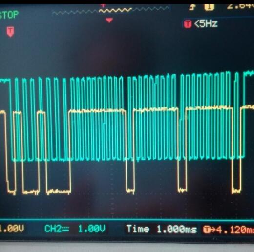

从您提供的信息来看,您正在使用ADS1110进行数据读取,但读出的数据都是0xFF。为了解决这个问题,我们可以按照以下步骤进行排查:
1. 检查硬件连接:首先,请确保ADS1110与您的微控制器之间的硬件连接正确。检查SDA(数据线)和SCK(时钟线)是否正确连接,以及VDD(电源)和GND(地)是否正确供电。
2. 检查I2C地址:确保您使用的I2C地址与ADS1110的地址匹配。ADS1110的默认I2C地址为0x48,但可以通过设置地址寄存器来更改。请检查您的代码中是否使用了正确的I2C地址。
3. 检查时钟频率:ADS1110支持的I2C时钟频率范围为100kHz至400kHz。请确保您的微控制器的I2C时钟频率在此范围内。
4. 检查波形图:从您提供的波形图来看,我们需要检查以下几个方面:
a. SCK(蓝线)的时钟信号是否稳定且符合I2C协议要求?
b. SDA(黄线)的数据线信号是否在时钟信号的上升沿和下降沿之间正确变化?
c. 检查是否存在任何噪声或干扰,这可能导致数据读取错误。
5. 检查代码逻辑:请检查您的代码逻辑,确保正确发送I2C命令以读取ADS1110的数据。这包括发送起始条件、发送I2C地址、发送读取命令等。
6. 检查ADS1110配置:请确保您已正确配置ADS1110的寄存器,例如设置正确的通道、增益、采样速率等。
通过以上步骤,您应该能够找到导致读出数据为0xFF的原因,并进行相应的修复。如果问题仍然存在,请提供更多详细信息,以便我们能够更准确地帮助您解决问题。
