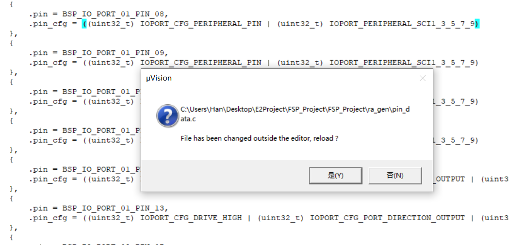

引脚配置请使用官方软件进行配置,在KEIL5中修改再进行编译会被强制修改回原样。
