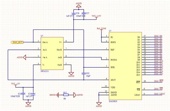

为了确保DAC8820的应用电路正确,我们需要检查以下几个方面:
1. 电源电压:DAC8820的供电电压范围为4.75V至5.25V,OPA2211的供电电压范围为±2.7V至±18V。请确保您的电源电压满足这两个芯片的要求。
2. 参考电压:您提到使用REF3220提供的2.048V作为参考电压。请确保参考电压稳定且准确,以保证DAC输出的精度。
3. 电路连接:请检查DAC8820的输入引脚(DIN、CLK、LE、CS)是否正确连接到您的微控制器或其他控制设备。同时,确保OPA2211的输入引脚(非反相输入、反相输入)正确连接到DAC8820的输出引脚。
4. 输出电压范围:DAC8820的输出电压范围为0V至Vref,而OPA2211的输出电压范围为±Vcc。为了实现±2V的输出,您需要确保OPA2211的供电电压足够大,以便在反相输入端产生-2V的电压。
5. 电路保护:请确保您的电路中有足够的保护措施,例如过压保护、过流保护等,以防止芯片损坏。
综上所述,只要您的电路满足以上要求,DAC8820+OPA2211的组合应该可以实现产生±2V输出的功能。如果您在实际应用中遇到问题,请提供更多详细信息,以便我们为您提供更具体的建议。
