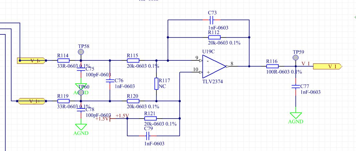

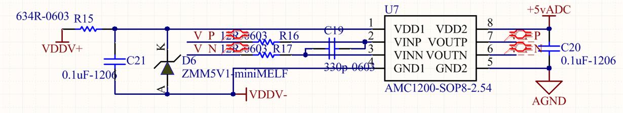

    电路设计原理:
    如上图,AMC1200前端供电电压采用IPM自举电路电压供电,通过检测V相串接的电阻两端的电压来检测电流。

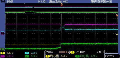

    但是调试过程发现V相的AMC1200输出两端信号异常
    粉色和浅蓝色是AMC1200的输出电压,在自举电压开始充电,AMC1200输出两端的电压都是回到2.5V,只持续了3ms,输出两端的电压又往回跑,理论应该是在2.5V附近的有点稍微倾斜的直线。而相同的U相就没有这种现象。查了好久也没找出来这个问题

  在保证工作电压稳定情况下,建议AMC1200的VINN pin接至GND1,输入(VINP – VINN)差分电压范围在-250mV~250mV。
