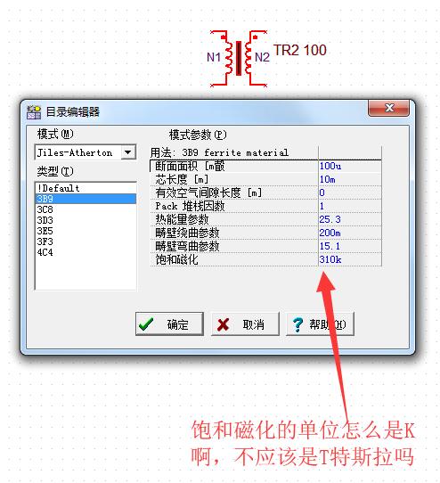

TINA-TI软件里面的非线性变压器选项里面的参数怎么设置?
开启该帖子的消息推送
线性变压器
TINA-TI
你们的
ti
NA-TI软件里面的非线性变压器选项里面的参数怎么设置,有很大的疑问啊
1.我们要自己输入变压器的磁心参数,变压器的截面积AE值,有效磁路长度,但你们里面怎么没有磁导率的选项
2.你们设置里面的饱和磁化的单位怎么 是K啊,应该是T特斯拉或者是高斯啊
3.如果我输入截面积,输入磁路长度,输入气息,我怎么知道我的电感量是多少咧?软件里面有测试电感量的没?

李秀华
2024-12-16 09:35:18
看样子, 这个变压器的仿真参数, 还不够完善
举报
秦涌安
2024-12-16 09:35:30
这里饱和磁化单位是可以编辑的,所有参数都是自己可以输入的。
举报
刘德凤
2024-12-16 09:35:47
编辑的话就是直接给某个参数进行编辑即可,比如饱和磁化是多少T。
您这里指的“撤销”是指的返回吗? 可以在工具栏的Edit--选择undo。
