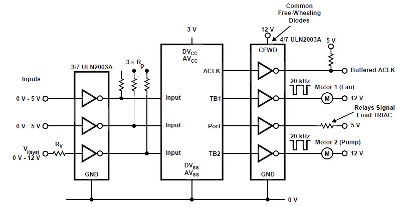

请问ULN2003同一个芯片不同输出端能接不同的上拉电平吗?

苏畅
2024-12-16 11:29:21
  不可以,由于ULN2003是集电极开路输出,为了让这个二极管起到续流作用,必须将COM引脚(pin9)接在负载的供电电源上,只有这样才能够形成续流回路。

谢剑萍
2024-12-16 11:29:26
 请参考datasheet 9.2Typical Application电路来设计。

李杰
2024-12-16 11:30:22
应该是可以的,每个通道都是独立的,您看下下面这个应用,12V的外设不会影响5V的应用:

听我讲
2024-12-16 17:34:11
ULN2003是一款高电压、大电流达林顿晶体管阵列,常用于驱动继电器、步进电机等。关于您的问题,我们可以分两部分来回答:
1. 同一个芯片不同输出端能接不同的上拉电平吗?
理论上,ULN2003的每个输出端可以接不同的上拉电平。但是,这样做可能会导致芯片内部的电流不平衡,从而影响芯片的稳定性和寿命。因此,建议在实际应用中,尽量保持所有输出端的上拉电平相同,以确保芯片的正常工作。
2. ULN2003同一个芯片不同输出端能接不同的上拉电平吗?
如上所述,虽然理论上可以接不同的上拉电平,但为了确保芯片的稳定性和寿命,建议保持所有输出端的上拉电平相同。如果确实需要为不同输出端提供不同的上拉电平,可以考虑使用多个ULN2003芯片分别驱动不同的负载,以实现不同的上拉电平需求。
总之,为了确保ULN2003芯片的正常工作和稳定性,建议保持所有输出端的上拉电平相同。如果需要为不同输出端提供不同的上拉电平,可以考虑使用多个芯片分别驱动不同的负载。
