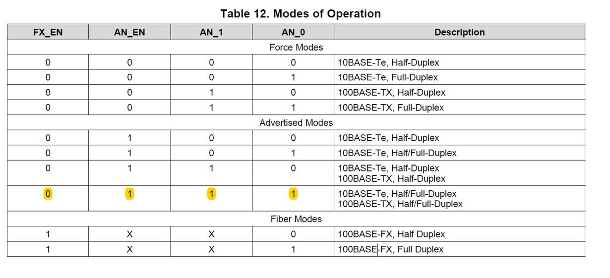

DP83822是一款以太网PHY芯片,用于实现以太网通信。在进行板子的bootload(烧录)时,选择合适的模式是非常重要的。根据您的问题,我们可以分析如下:
1. Force mode(强制模式):在这种模式下,DP83822会强制使用特定的速率和双工模式进行通信。这种模式适用于已知目标设备支持的速率和双工模式,且不需要与目标设备进行协商。
2. Advertised mode(广告模式):在这种模式下,DP83822会根据其自身能力和目标设备的能力进行协商,以确定最佳的速率和双工模式。这种模式适用于不确定目标设备支持的速率和双工模式,需要与目标设备进行协商。
对于您的问题,如果您的板子里面还没有程序,想要进行bootload,那么一般建议使用Advertised mode(广告模式)。因为在这种情况下,您可能不确定目标设备支持的速率和双工模式,需要通过协商来确定最佳的通信参数。这样可以确保您的板子能够与目标设备正常通信,完成烧录过程。
总之,根据您的需求和目标设备的情况,选择适当的模式是非常重要的。在不确定目标设备支持的速率和双工模式时,建议使用Advertised mode(广告模式)进行烧录。希望这些信息对您有所帮助!
