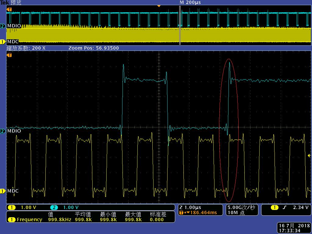

在使用DP83822IRHBR(配成RGMII模式)和AM4376进行RGMII通讯时,无法建立通讯,并发现MDC和MDIO(在MDC上升沿时读取数据)存在时序问题,如下图中红色圈出所示,MDC在上升沿时存在MDIO状态不明确,不知道是0还是1,?也就是说MDIO的setup时间不够,请问又遇到过这样的问题吗?一般怎么解决?谢谢!

从红色标注部分的波形来看,在MDC上升沿时,MDIO是逻辑1,只是看起来振铃比较大。这个可能需要从硬件电路来分析。
