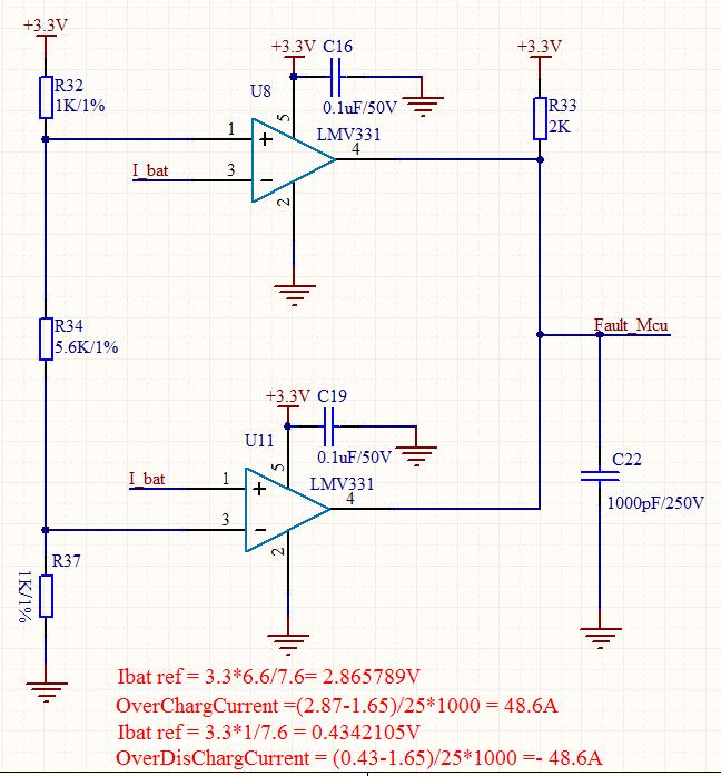

根据您的描述,两个比较器LM331芯片发烫明显,U8的1脚及U9的3脚测量电压只有0.21V不符合理论计算的分压结果。以下是可能的原因:
1. 电源电压过高:如果电源电压过高,可能会导致LM331芯片过热。请检查电源电压是否在规定的范围内。
2. 负载过大:如果负载过大,可能会导致LM331芯片过热。请检查负载是否在规定的范围内。
3. 芯片损坏:如果LM331芯片损坏,可能会导致过热。请检查芯片是否损坏,如有必要,请更换新的芯片。
4. 电路连接错误:请检查电路连接是否正确,特别是U8的1脚和U9的3脚的连接。错误的连接可能导致电压测量不准确。
5. 电阻值不准确:请检查分压电路中的电阻值是否准确。电阻值不准确可能导致电压测量不准确。
6. 测量误差:请确保测量工具准确无误,测量误差可能导致电压测量不准确。
为了解决这个问题,您可以尝试以下步骤:
1. 检查电源电压是否在规定的范围内。
2. 检查负载是否在规定的范围内。
3. 检查LM331芯片是否损坏,如有必要,请更换新的芯片。
4. 检查电路连接是否正确,特别是U8的1脚和U9的3脚的连接。
5. 检查分压电路中的电阻值是否准确。
6. 使用准确的测量工具重新测量电压。
希望这些建议能帮助您解决问题。如果问题仍然存在,请提供更多详细信息,以便我们为您提供更具体的建议。
