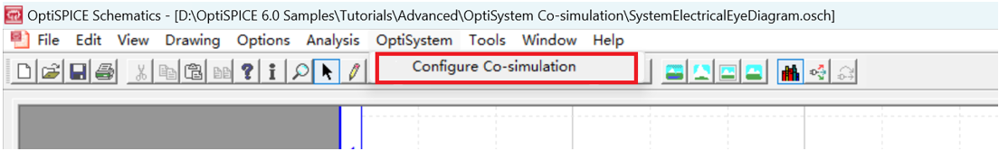

OptiSPICE原理图可以设计为使用元件Electrical Input – Vsource、Electrical Input - Isource或Optical Input接受来自OptiSystem的电数据和/或光学数据。放置在OptiSPICE中的元件probes用于将数据从OptiSPICE传输到OptiSystem。一旦OptiSPICE中的输入和输出被定义(ElecInput_V1和probes;参见图1),原理图需要配置为联合模拟运行。这可以通过点击“OptiSystem > Configure Co-simulation”来完成(参见图2)
图1.OptiSPICE中设计收发机
图2.配置OptiSPICE联合模拟

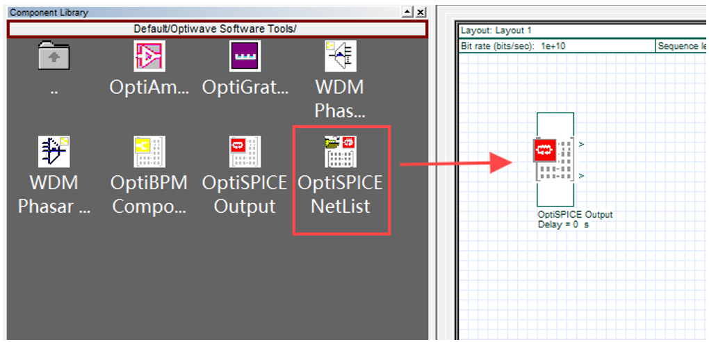

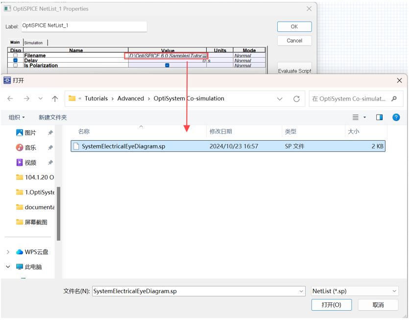

在OptiSystem中,OptiSPICE Netlist组件可以在组件库中的“Default/Optiwave Software Tools”下找到(参见图3)。在OptiSPICE中配置了联合仿真之后,需要将OptiSPICE NetList文件链接到OptiSPICE NetList组件(参见图4)。
图3.在OptiSystem中放置OptiSPICE Netlist
图4.选择用于联合仿真的Netlist文件

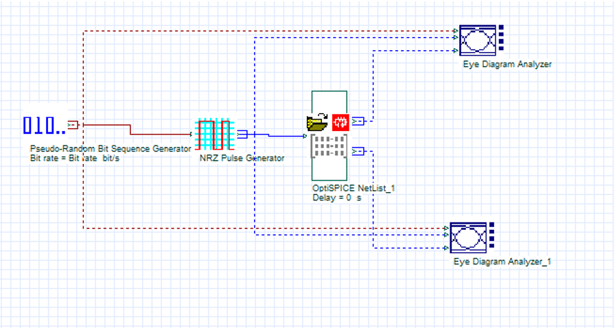

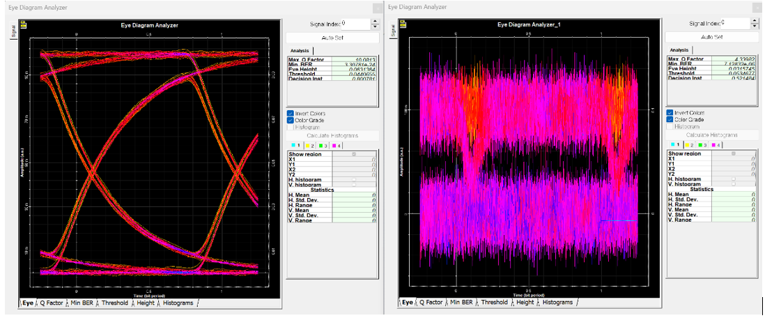

启动OptiSystem仿真后(图5),OptiSPICE NetList接收到OptiSystem产生的信号。然后自动启动OptiSPICE电路仿真(将出现一个命令行界面,提供仿真的进度报告)。OptiSPICE仿真完成后,OptiSystem继续其仿真直至完成。OptiSystem可视化库中的各种组件,如频谱分析仪、示波器可视化器、光谱分析仪等,都可以用来分析OptiSPICE生成的数据。在本例中,OptiSPICE的输出用于生成如图6所示的眼图。在运行OptiSystem仿真之前,重要的是要检查OptiSystem中的仿真时间是否与OptiSPICE中的仿真时间匹配
图5.OptiSystem联合仿真系统布局
图6.OptiSPICE 输出信号生成的眼图
