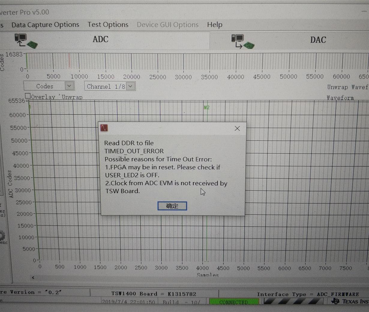

根据使用指南测试AFE5809 EVM的时候,点击capture会出现错误提示,为什么?

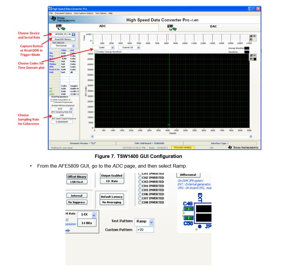

  • 根据使用指南(如下图)测试AFE5809 EVM的时候,点击capture的时候,会出现错误提示,
    ‘Read DDR to file tiMED_OUT_ERROR
    Possible reasons for Time OUT Error:
    1.FPGA may be in reset. Please check if USER_LED2 is OFF.
    2.Clock from ADC EVM is not recevied by TSW Board.’

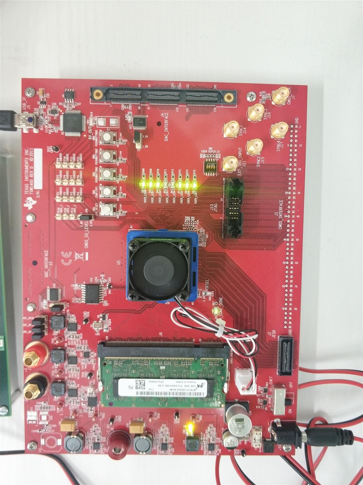

    而8个LED灯里面,led3和led4都是不亮的,其余led则是亮的,说明TSW未从AFE接收到有效的时钟。
    AFE5809 GUI是2.0版本,HSDC Pro是5.0版本,win10系统。
    请问这是由于什么原因造成的,该如何去解决?

丘素莉
2024-12-10 15:35:03
检查下各部分供电电压是不是都是正常的,特别是TSW1400EVM板的5V是否有带负载压降,因为供电电压随电流增加电压将下降,TSW1400EVM将自行复位。
