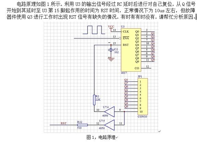

  • 电路原理图如图1所示:利用U3的输出信号经过RC延时后进行对自己复位,从Q信号开始到其延时至U3第15引脚起作用的时间为RST时间,正常情况下为10us左右,但故障器件使用Q3进行工作时出现RST信号有缺失的情况,有时有有时没有,请帮忙分析原因?

没看懂您的原理图是怎样对芯片自身复位的,但是从您的描述“有时有有时没有”,应该与电路的稳定性有关,建议检查电路是否存在虚焊或用示波器查看信号输入输出波形是否正常、有没有其他信号干扰。

   从电路参数看, 你的复位脉冲时间偏短了, 你可以减小 R2,C2 的值

如果更换一颗CD4017BPWR后功能正常,不能排除是电路虚焊造成的。
电路虚焊会导致电路工作不正常,出现时好时坏的不稳定现象。

根据您提供的电路原理图和描述,我们可以分析以下几个可能的原因导致RST信号缺失:
1. 电容C1的值不准确或损坏:电容C1用于产生RC延时,如果电容值不准确或损坏,可能会导致延时时间不稳定,从而影响RST信号的产生。请检查电容C1的值是否符合设计要求,并检查其是否损坏。
2. 电阻R1的值不准确或损坏:电阻R1与电容C1组成RC延时电路,如果电阻值不准确或损坏,同样会影响延时时间。请检查电阻R1的值是否符合设计要求,并检查其是否损坏。
3. U3芯片损坏或不稳定:U3芯片是CD4017BPWR,如果芯片损坏或不稳定,可能会导致输出信号不稳定,从而影响RST信号的产生。请检查U3芯片是否正常工作,或尝试更换一个新的U3芯片进行测试。
4. 电源电压不稳定:如果电源电压不稳定,可能会导致U3芯片工作不稳定,从而影响RST信号的产生。请检查电源电压是否稳定,并确保其在规定的工作范围内。
5. 外部干扰:电路可能受到外部电磁干扰,导致RST信号不稳定。请检查电路周围是否有强电磁干扰源,并尝试采取措施减少干扰。
综上所述,您可以逐一排查以上可能的原因,以找到导致RST信号缺失的根本原因。希望这些分析能够帮助您解决问题。
