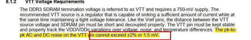

1. VTT供电电源变换是否会导致DDR的Leveling出现time out的异常?
答:是的,VTT供电电源的不稳定可能会影响DDR的Leveling过程。VTT(Vref Termination)是DDR内存中的一个参考电压,用于确保内存控制器和DDR内存之间的信号完整性。如果VTT供电电源存在较大的波动,可能会导致DDR的Leveling过程出现time out异常。
2. VTT供电电源变换是否会导致DDR的Leveling出现time out的异常?
答:如上所述,VTT供电电源的不稳定可能会导致DDR的Leveling过程出现time out异常。您提到的VTT供电电源在异常发生时存在20mV的变化量,而正常时变化量在几个mV,这可能表明VTT供电电源的不稳定是导致DDR Leveling异常的原因之一。
针对您的问题,我建议您采取以下措施:
1. 检查VTT供电电源的稳定性:确保VTT供电电源的稳定性,可以通过检查电源电路的设计和布局,以及使用高质量的电源管理芯片来实现。
2. 检查DDR配置参数:虽然您已经根据TI给出的计算表格进行了调整,但仍建议您再次检查DDR配置参数,确保它们与硬件设计相匹配。
3. 检查硬件设计:检查硬件设计是否存在问题,例如信号完整性、电源分配等,这些问题可能会影响DDR的Leveling过程。
4. 测试不同批次的产品:您提到同一批次的产品存在测试未发现异常和测试发现异常的情况,建议您测试更多批次的产品,以便更好地了解问题的普遍性。
希望以上建议对您有所帮助。如有其他问题,请随时提问。
