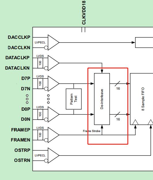

求助,关于DAC3283 BLOCK DIAGRAM中de-interleave功能的疑问求解
  • 不太明白,请教一下

     一个sample包含4个字节(I0[15:8] 、I0[7:0]、Q0[15:8] 、Q0[7:0]),即需要输入4个8bit,DAC3283内部处理得到I (16bit)、Q(16bit)两路数据。

LVDS总线只有8个LVDS接收器,用于16位宽的I和Q信号。因此,8个lvds数据传输必须是字节interleave的数据总线操作。如下所示。
您可以看到,锁存16位I和Q信号(1个样本)需要两个数据时钟周期。
因此,数据输入必须由内部逻辑“de-interleave”成信号16位I和16位Q。此过程在dac3283逻辑中完成,不需要额外的用户配置。
