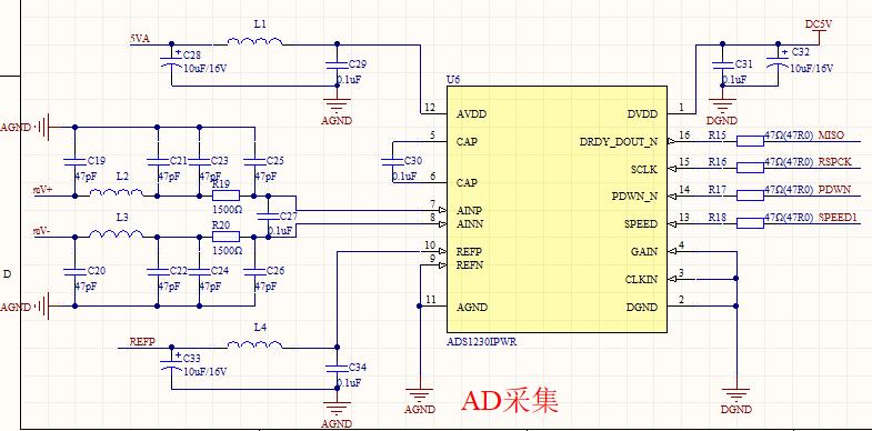

ADS1230输出开始时稳定一段时间,随后开始减小,并且减小越来越快,是哪里的问题?
开启该帖子的消息推送
ADS1230
输入端
如题,开始上电,ADS1230输入端输入稳定的毫伏信号,输出显示正确无跳变,维持这个输入信号不变,随着时间推移,输出显示开始变化,并且变化越来越快,最后减小到接近零。测输入端的毫伏信号没有变化,而cap两端由几百毫伏变成了接近零。请问这是输入
电路
有问题,还是芯片损坏了,望解答

能给个电路图和波形图吗

我看了您的原理图,管脚定义很乱,我不知道您的PCB是不是照这个原理设计的,如果是按照这个原理设计的,工作肯定是不正常的。

电路中L1和L4电感多大,建议用示波器实测一下各供电电压管脚的上电电压波形,包括1脚、10脚、12脚。

是共模电压的问题
