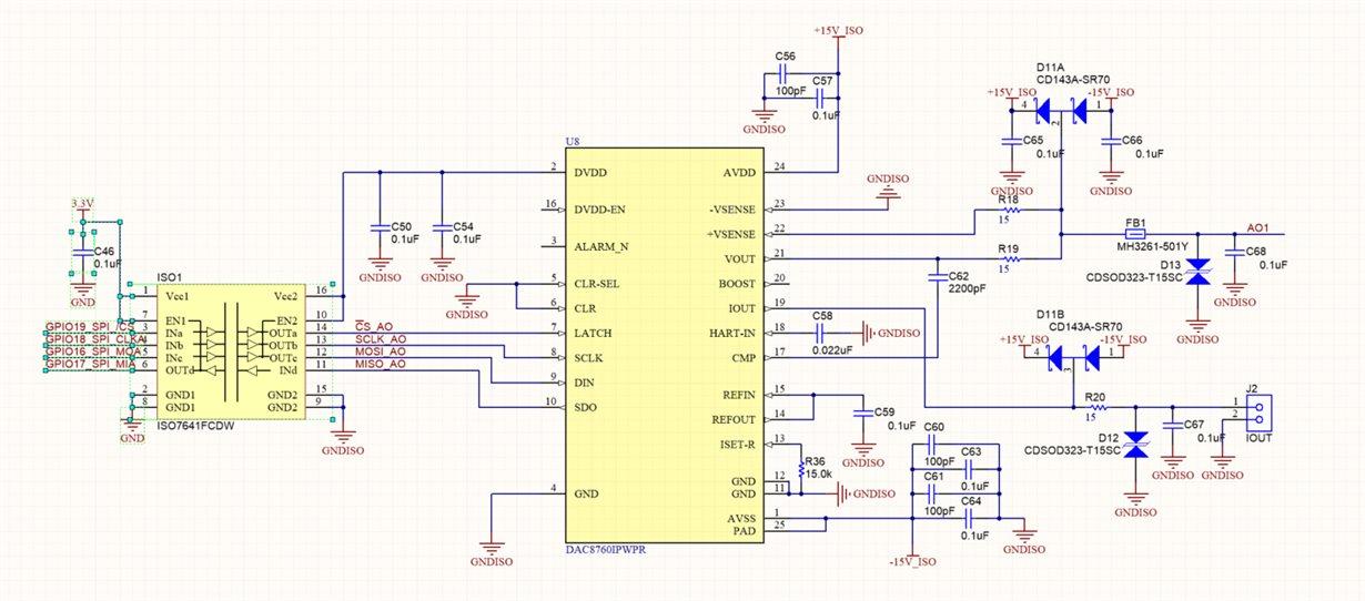

DAC8760上电就短路,为什么?
开启该帖子的消息推送
数模转换器
短路
DAC8760上电就短路 图是照参考设计改的 检查好多遍了 找不出问题 谢谢

您好,
DAC8760上电哪里短路呢,上电是什么现象,可以给出更详细的信息吗

2024-12-5 13:58:40
D11焊反了吧

赵娜
2024-12-5 13:58:50
±15V电源断开与DAC8760 供电,加其他负载可以正常输出吗

赵文隽
2024-12-5 13:58:59
±15V电源给其他负载供电可以正常输出吗
